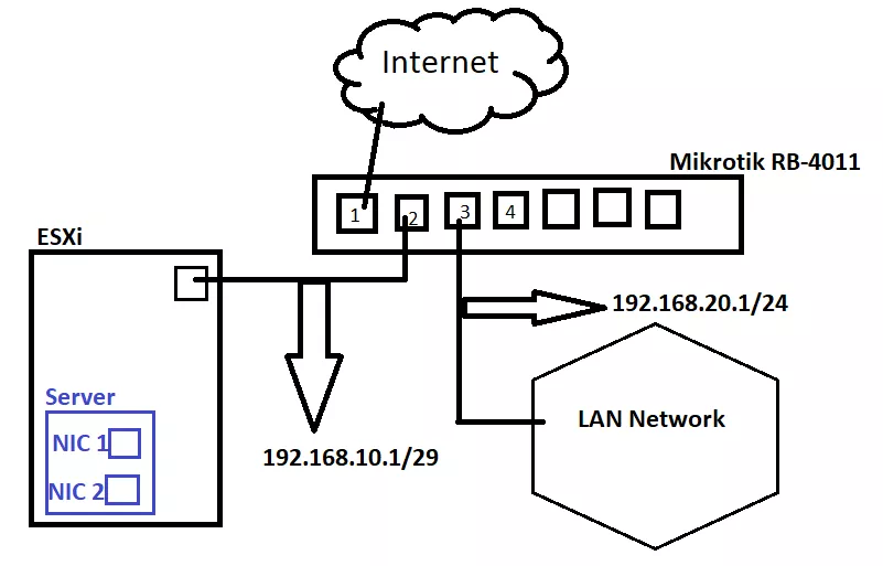

با سلام خدمت دوستان عزیز و اساتید محترم
یک مشکلی دارم با این سناریو که شرح میدم، اگر میتونید لطفا بهم کمک کنید که مشکلم حل بشه
Network
همانطور که در عکس بالا کشیدم، من میخوام سرور که داخل ESXi هست و دو تا کارت شبکه داره، یکی از NICها از پورت شماره 2 روتر یعنی شبکه رنج 10 آی پی بگیره و یکی دیگر از NICها از پورت شماره 3 روتر یعنی شبکه رنج 20 آی پی بگیره. در حالت معمول این دو کارت شبکه فقط همون کارت شبکه ESXi که مستقیما به پورت شماره 2 روتر وصل هست رو میبینند. چه تنظیماتی رو روی چه سخت افزاری باید انجام بدم تا سرور بتونه شبکه رنج 20 رو هم ping کنه؟؟

برای اینکار باید .1Q راه اندازی کنید. به طور کلی منظور راه اندازی Inter-Vlan Trunking هست. یک پورت ترانک به NIC فیزیکی ESXI وصل میکنید و ترافیک هاتون رو از طریق تگ VLAN جابجا کنید.
آی پی هاتون در واقع باید روی VLAN قرار بگیرن.  شمای کلی شبکه تون باید تغییر کنه.

سلام مهندس رمضانی
میتونم خواهش کنم درباره تغییر شمای کلی شبکه کمی بیشتر توضیح بدین لطفا

در واقع شما به جای اینکه آی پی هاتون رو روی اینترفیس فیزیکی بذارید باید VLAN راه اندازی کنید و آی پی هاتون رو روی VLAN ها بذارید. بعد پورت هاتون رو عضو VLAN مد نظر کنید. فرضا باید پورت 2 که به ESXI خورده رو باید ترانک کنید و اون رو عضو دوتا VLAN که برای نتورک 10.0/24 و 20.0/24 ساختید کنید. اینطوری ترافیک هردو نتورک میتونه از طریق یک اینترفیس به ESXi برسه. همین کار رو هم باید برای LAN انجام بدین با این تفاوت که این بار فقط اینترفیستون عضو VLAN ای بشه که آی پی 20.0/24 روش هست.
این Manual میکروتیک هم میتونه یک مقدار کمکتون بکنه برای راه اندازی 802.1Q و مباحث VLAN در میکروتیک.
