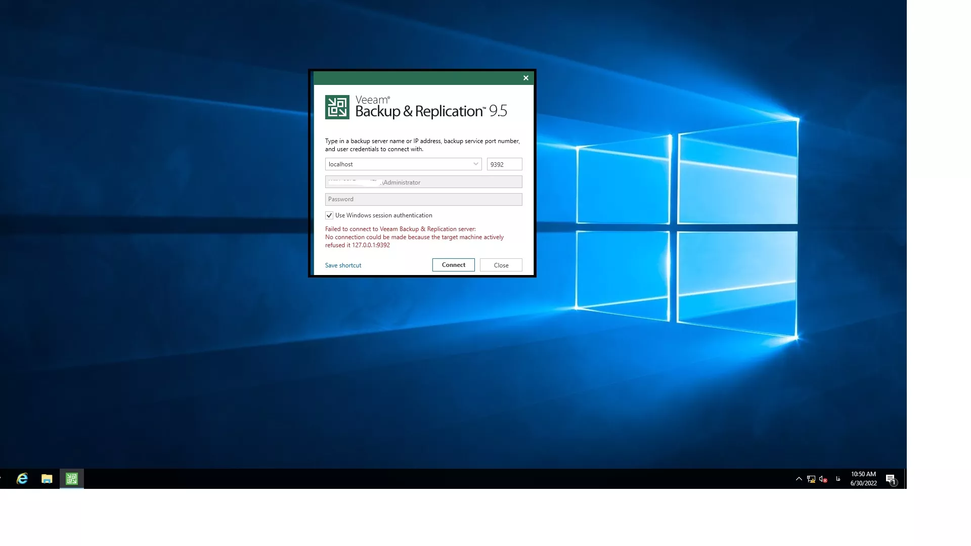

وقتی نرم افزار veeamرا اجرا میکنم این خطا دیده میشود لطفا راهنمائی کنید.
failed to connect to veeam backup&replicationserver:no connection could be made because the target machine actively refused it 127.0.0.0.1:9392

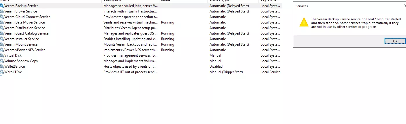

طبق تصویری که گذاشتید هنوز سرویس Veeam Backup Service به حالت Running در نیومده یه چند دقیقه ای صبر کیند تا همه سرویس ها به حالت عملیاتی در بیاد تا بتونید وارد کنسول مدیریتی Veeam بشید.
پاسخ در 1401/04/09 توسط
در هنگام run کردن سرویس ها پیغام پیوست دیده میشود.
پاسخ در 1401/04/11 توسط
ممکنه به ترتیب run شدنشون بستگی داشته باشه ، یه update یا repair کنید ، مشکل حل میشه.
