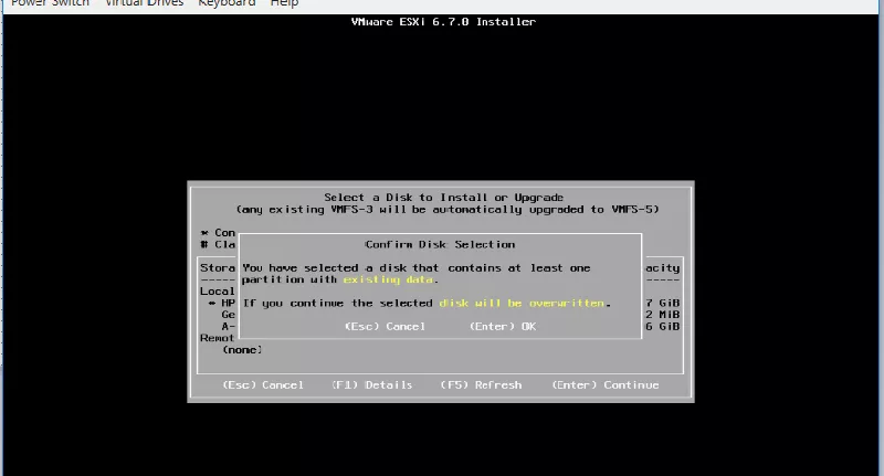

لغت upgrade  اون بالای کادر طوسی هست دیگه  !! به همین روش update میشه و تنظیمات رو نگه میداره. بالاخره باید overwrite شه دیگه ، یه چیزی داره میره جای قبلی.
اصلا ویدئو یوتوب رو دیدید ؟
چرا از روش command استفاده نمی کنید ؟ کاملا امن و سریع و بدون دردسر ، هر وقت کار تموم شد تازه ریستارت می کنید و خلاص.

سلام متاسفانه برام اپگرید رو نمیاره و یه پیغام میده که بازنویسی میشه عکسش گذاشتم .ممنون میشم راهنمایی کنید هنوز گیرم

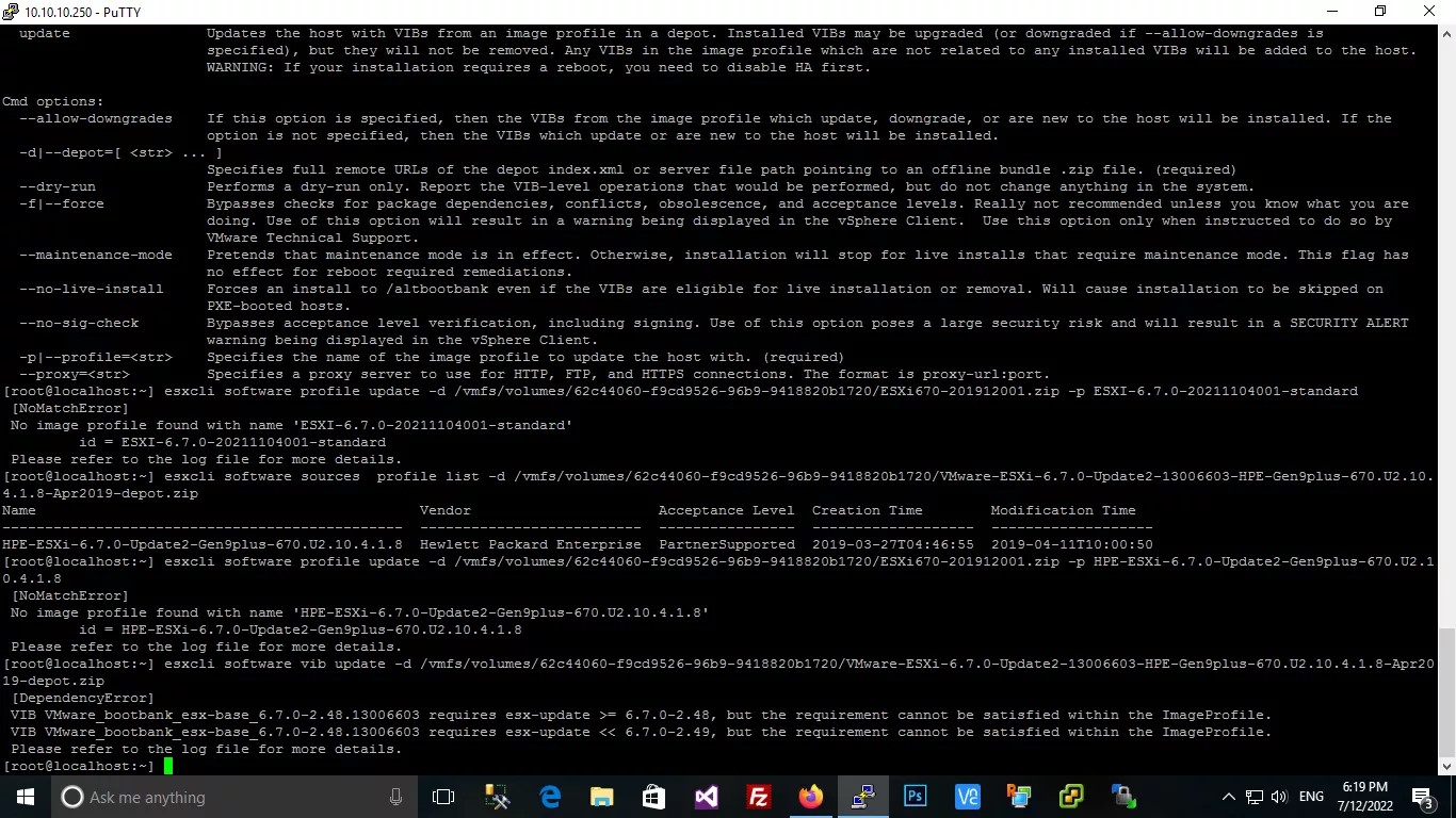

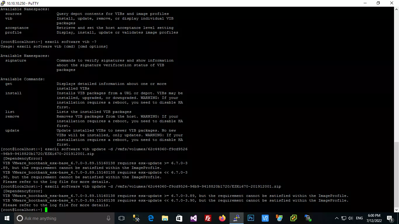

ویدئو رو که کامل نگاه کردم و داخل خود ویدئو هم گزینه upgrate رو میاره و هم install مهندس
از طریق کامند هم قبلا خیلی تلاش کرده بودم و همش خطاهای زیر رو میده
ممنونم

مهندس فایل ها رو از سایت های معتبر دانلود می کردم از اینجایی که شما هم گذاشتید دانلود کردم و همون خطاهای بالایی رو میداد

فایل iso  رو دانلود می کنم و روی یک فلش قرار می دم و عملیات آپدیت رو از روی اون انجام میدم .
آیا خودتون این کار رو انجام دادید و مطمئن هستید که ماشین ها بالا میان چون خیلی حساسه
