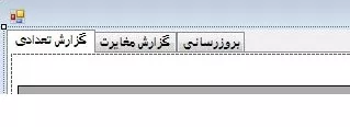

من یه tabcontrol دارم و توی اون 3 تا tabpage هستش - میخوام وقتی روی هر کدوم از تب ها کلیک کنم یه کد اجرا بشه
خودم نوشتم ولی وقتی داخل محیط tabpage1 کلیک میشه جواب میده و مسیج باکسم پیام میده بهم - من میخوام وقتی روی قسمت تب ها کلیک میشه این کد ها اجرا بشه

نه واسته تست نیست - نیازه واسم
هرکاری کردم جواب نمیده .تو اینترنتم گشتم چیزی پیدا نکردم :(
میخوام وقتی روی گزارش تعدادی کلیک کردم یه تیکه کد اجرا بشه - وقتی روی گزارش مغایرت کلیک کردم یه کد دیگه اجرا بشه

1- یه عکس بزارید که معلوم شه دقیقا می خواید کجا باشه
