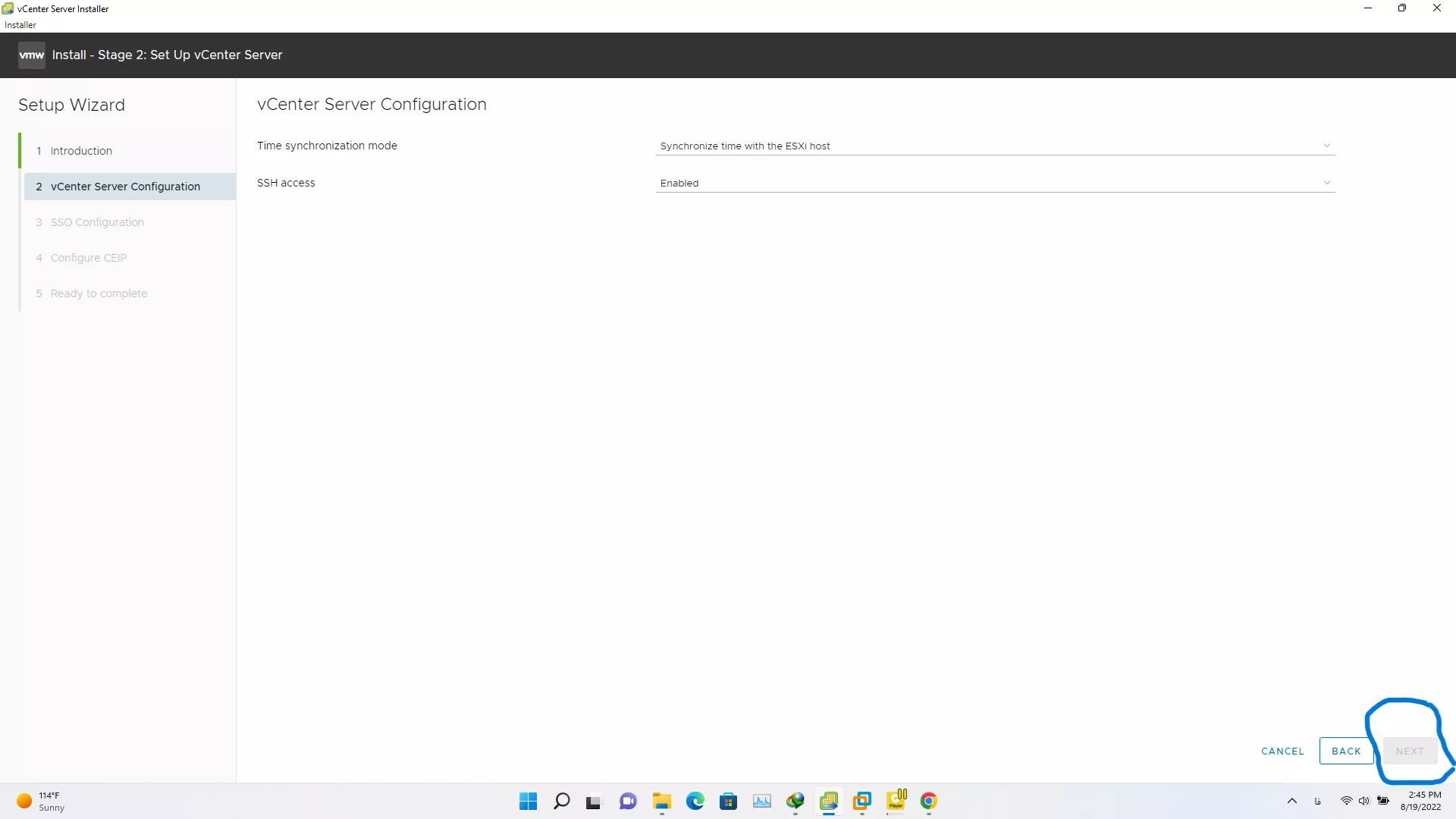

من در حال نصب vcenter هستم stage1  کامل کردم الان داخل نصب stage2  گزینه next  غیرفعاله .
از طریق مرورگر هم تست کردم درست نشد.
میشه راهنمایی کنید چکار کنم

vcenter در محیط تست نصب میکنید؟ چه ورژنی؟    esx چه ورژنی هست؟
پاسخ در 1401/05/29 توسط
راستی وی سنتر 7 روی لینوکس یا به صورت applience کار میکنه فک میکنم رو ویندوز نصب نمیشه دیگه
پاسخ در 1401/05/31 توسط
ببین ارتباط بین ماشین ها اوکی هست همدیگه رو میبینن . فایروال ها رو ببند.
رکورد dns برای وی سنتر ساختید؟ اگر نه بسازید اگر آره مجدد چک کن.
ssh غیر فعال میکنید دکمه فعال نمیشه؟
