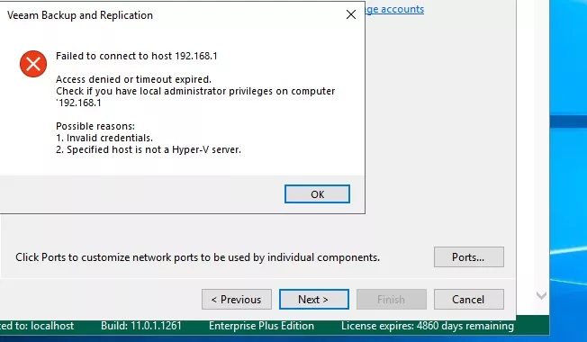

خطای اتصال از veeam backup
موقع متصل شدن از veeam backup با خطای زیر مواجه میشم
ممنون میشم راهنمایی کنید

بله IP رو کامل زدم ولی توی عکس کامل نیستش
با ادمین ویندوز وارد شدم و مشکل رفع شد

سلام... با دسترس admin ویندوز یا ادمین دامین تست کنید بازم همین مشکل رو دارید؟
پاسخ در 1401/06/19 توسط
وقت بخیر
دوست عزیز IP رو کامل زدید !؟ ( چون توی عکس کامل نیست )
اگر که درست هست ؛ طبق گفته دوستیم با کاربر ادمین چک کنید .
