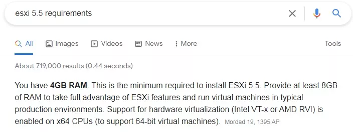

در حال حاضر نسخه ESXi ورژن 7 با آپدیت 3 آخرین نسخه از ESXi هست که با توجه به مشخصاتی که فرمودید امکان نصب این ورژن از ESXi روی چنین سروری وجود ندارد. حداقل رم لازم برای ESXi 7 به گفته سایت VMware  چهار گیگ هست ولی در محیط production و عملیاتی احتیاج به هشت گیگ رم میباشد. requirement یا پیشنیازهای لازم برای نصب ESXi 7 رو از لینک زیر میتونید بررسی کنید.
https://docs.vmware.com/en/VMware-vSphere/7.0/com.vmware.esxi.upgrade.doc/GUID-DEB8086A-306B-4239-BF76-E354679202FC.html
با توجه به سخت افزاری که اشاره کردید حتی نمیتوان ESXi 5.5 نصب کرد. البته توجه داشته باشید که ESXi 5.5 هم یک ورژن منسوخ شدست ولی در بعضی ادارات و سازمان های نه چندان بزرگ استفاده میشه که صد البته یک باگ امنیتی به شدت بزرگ هستش.
فرض بفرمایید شما 4 گیگ رم به HOST ESXi بدهید. آیا دیگه مقدار رمی باقی میمونه بخواید به اکتیودایرکتوری بدید؟...مسلما نه....پس قطعا در ادامه راه به مشکل خواهید خورد
