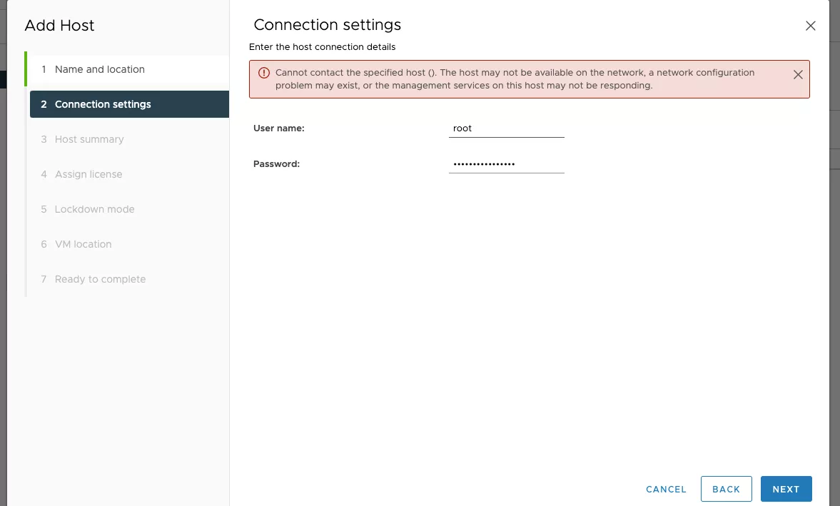

من یک vcenter بر روی یک esxi در ایران بالا آوردم و دو host در ایران داشتم که بدون مشکل اد کردم در vcenter ولی سه هاست esxi که در خارج ایران دارم رو با ارور زیر مواجه شدن حین افزودن. (داخل پرانتز ip سرور بود که حذف کردم)
حس میکنم مشکل از اتصال روی پورت ۴۴۳ بود به همین علت پورت پیشفرض https مربوط به esxi بود رو نیز تغییر دادم به ۴۴۴۴ ولی مشکل حل نشد و همچنان این ارور پا برجا بود
ممنون میشم دوستان راهنمایی کنند اگر تجربه ای دارند از کلاستر کردن بین چند esxi در داخل و خارج
Cannot contact the specified host (). The host may not be available on the network, a network configuration problem may exist, or the management services on this host may not be responding.

سلام مهندس عزیز
برای ارتباط بین vCenter و ESXi باید پورت های مورد نیاز در صورتی که قایروال بین این دو وجود داره باز باشه و با توجه به سناریو شما مشکل از فایروال هست به احتمل بسیار بسیار بالا
از این لینک میتونید برای بررسی پورت های مورد نیاز استفاده کنید
https://kb.vmware.com/s/article/1005189

با اون IP مستقیم می تونید به سرورها وصل شید؟ هیچ فایروالی چیزی سر راهشون نیست ؟ و ضمنا فکر می کنم پورت 80 رو لازم داره.
پاسخ در 1401/09/10 توسط
آره مستقیم به esxi اون ها از طریق مرورگر میشه وصل شد ، نه فایروالی ست نکردم ، پورت 80 بازه . البته توی افزودن هاست پورت https رو میپرسه
به هم دیگه هم پینگ میشن و ESXI ها همدیگه رو می بینن
