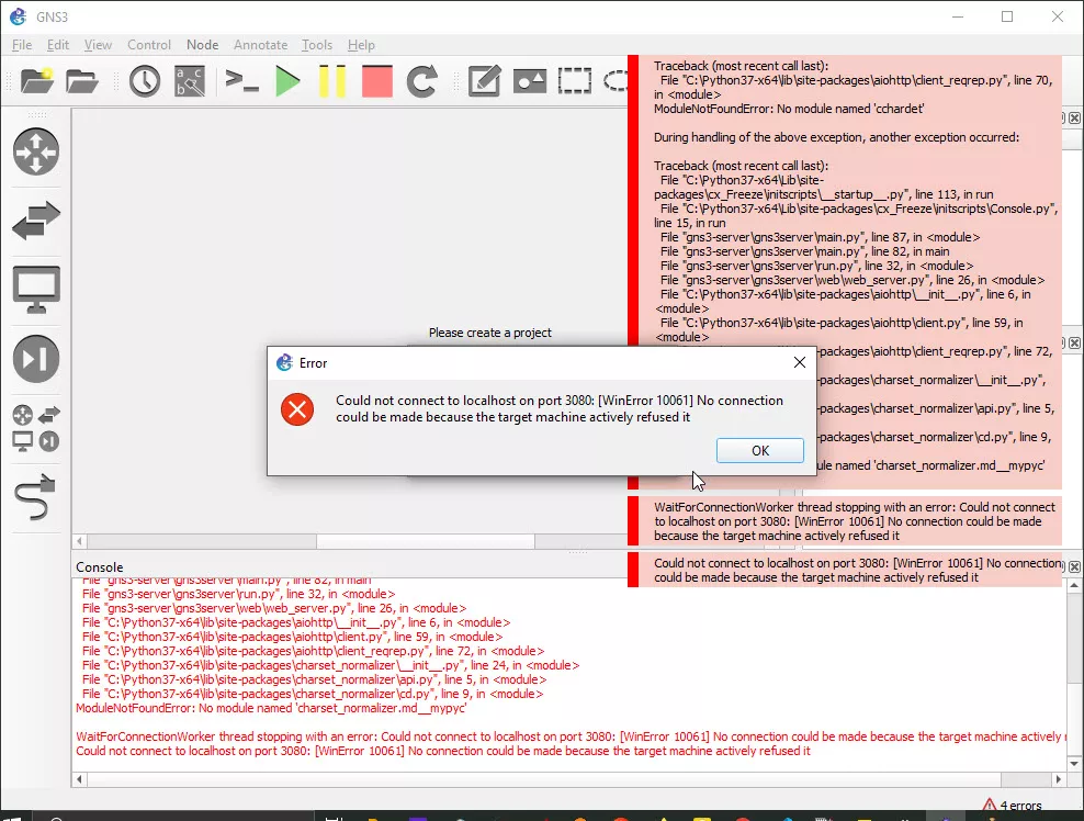

                    ارور Could not connect to localhost در gn3
سلام به همه.
من
- GNS3.v2.2.38
 - VMware Workstation Pro 17.0.1
 - GNS3.VM.VMware.Workstation.2.2.38
رو نصب کردم و ویندوز 10 64 بیت بیلد 19044 استفاده میکنم.
مشکلی که دارم اینه که وقتی gns3  رو اجرا میکنم ( چه عادی چه به عنوان ادمینستور) ارور میده که
Could not connect to localhost on port 3080: [WinError 10061] No connection could be made because the target machine actively refused it
 با باز بودن یا بسته بودن فایروال  و ریستارت هم مشکل حل نشده و سایت خود gns3  رو نمیتونم باز کنم access denied میده.
دلیل و راه حلش رو اگر کسی میدونه ممنون میشم راهنمایی کنه.
با تشکر.

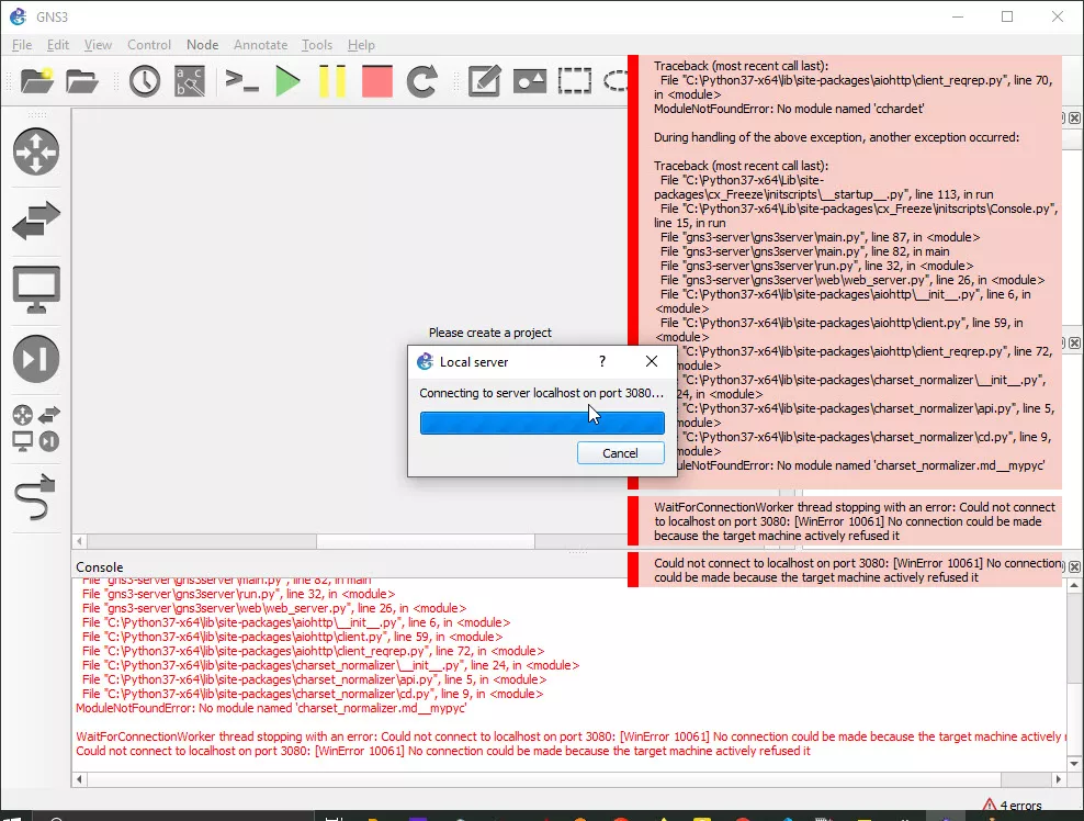

                                از نسخه های پایینتر استفاده کن بعضی از نسخه های gns3 باگ دارن
                                GNS3-2.2.5
vmware 15 نصب کردم و کار کرد. ممنون
