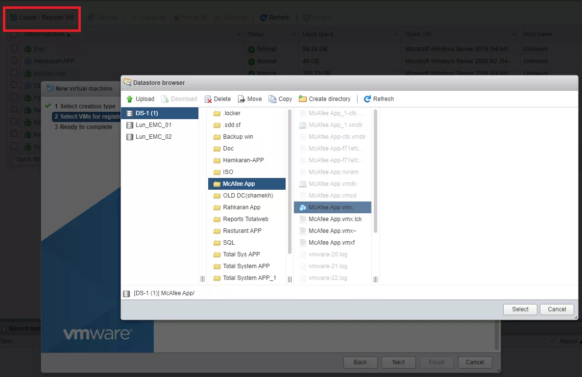

دوست عزیز اگه مطمئن نیستید پاک شده یا نه در VMware ESXI مسیر پوشه  Datastore browser برید چک کنید.
اگه از مسیر اطلاع ندارید بگید راهنمایی کنم
