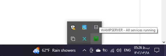

ومپ سرور رو من نصب کردم هیچ مشکلی هم نداشت و رنگ ایکون هم سبز هست اما هرچی کلیک میکنم کار نمیکنه و هیچی نمیاره ممنون میشم راهنمایی کنید.

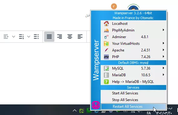

روی آیکون کلیک چپ رو بزنید
اگر درست نشد حتی با رستارت کردن، نرم افزار رو با یک نرم افزار Unistaller حذف کنید و دوباره نصب کنید

وقتی روی ایکون کلیک میکنم هیچی نمیاره چطور میتونم restart کنم!

درود
احتمالا برنامه ای نصب کردید یا سرویسی فعال شده که پورت 80 و 443 رو مشغول کرده مثل اسکایپ
پورت رو عوض کنید یا پورت ها بالا رو آزاد کنید
عوض کردن پورت WAMP
C:\wamp64\bin\apache\apache2.4.51\conf\httpd.conf
#Listen 12.34.56.78:8080
Listen 0.0.0.0:8080
Listen [::0]:8080
wamp رو Restart  کنید و با آدرس دهی ها رو با http://localhost:8080/ انجام بدید
