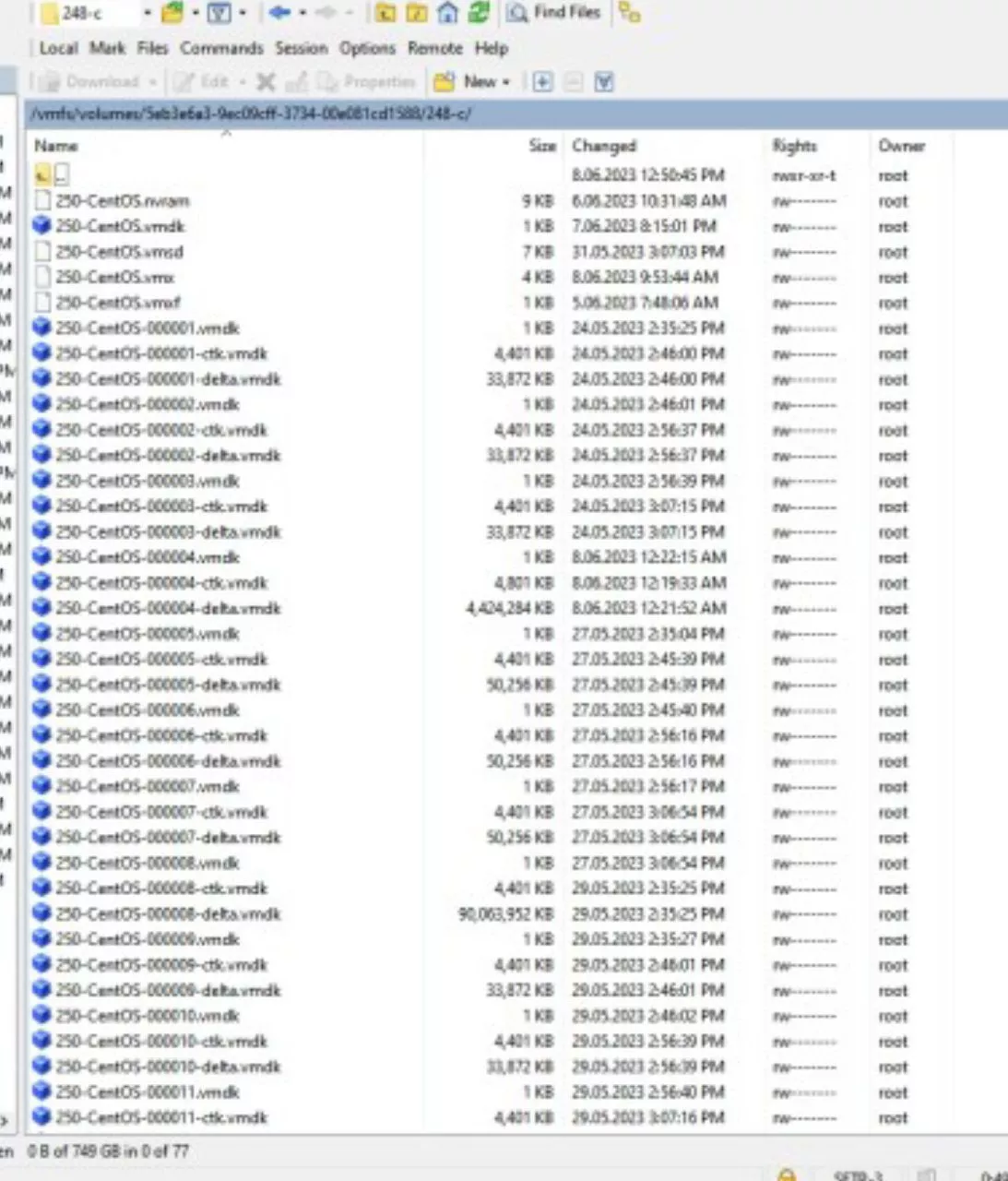

یک ماشین مجازی داریم که روش whm نصب هست. دو روز قبل که هاردش پر شد و چند بار فایلهای ایزو موجود که اضافی بودن رو حذف کردم و راه افتاد. باز مجدد پر شد که سهوا یکی از فایل های vmdk رو حذف کردم و الان روشن نمیشه.
فایلهای vmdk شماره گذاری دارن که آخرینش 16 هست و من 4 رو حذف کردم
اساتید چه راهی برای رفع این مشکل پیشنهاد میدید؟

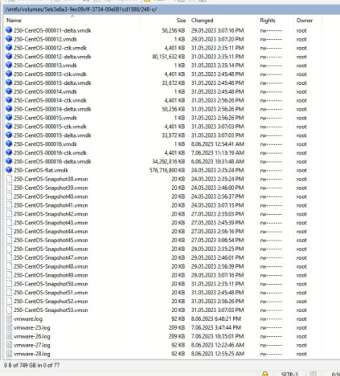

راهی برای ریکاوری وجود نداره؟
ببینید این تمام فایلهای موجود در مسیر ماشین آسیب دیده هست
