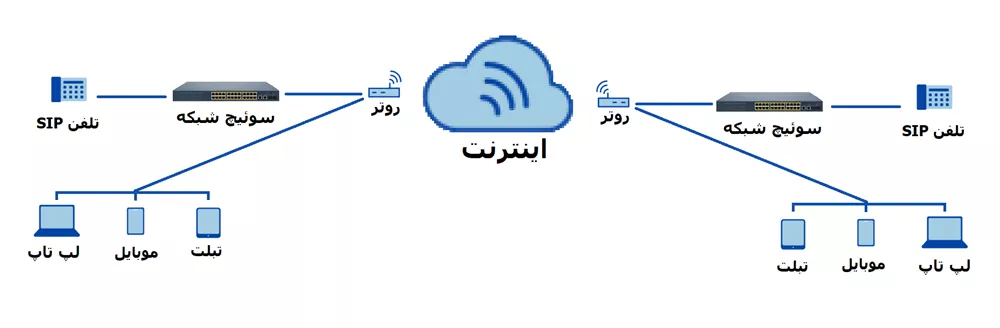

یک ) هم کارخانه شما و هم دفترکاری شما نیاز به اینترنت دارند که باید از یک ارائه دهنده خدمات اینترنت شرکت های مثل آسیاتک یا شاتل پارس آلاین و غیره تهیه کنید نیاز به دو عدد ip public دارید آپی آدرس ثابت public که باید از ارائه دهنده خدمات اینترنت گرفت تهیه دو عدد روتر بورد میکروتیک مثال 951G برای دفتر شما و کارخانه شما هزینه این قسمت حدود 12 میلیونی میشه
بهتر از اینترنت وایرلس تهیه کنید و برای دیش ها از آنتن رادیو وایرلس میکروتیک LHG XL 5 ac استفاده کنید این اینترنت به علت upload بالا برای راه اندازی مرکز تلفن مناسب تر است و چون آنتن میکروتیک دارید میشه تنظیمات در همان آنتن میکروتیک انجام داد برای ارتباط دفتر شما و کارخانه

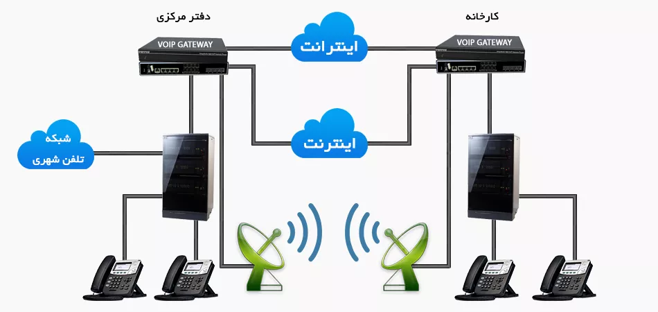

دو) نیاز دارید یک PBX مرکز تلفن راه اندازی کنید که این خودش به سه صورت میشه مرکز تلفن های پاناسونیک قدیمی یا ویپ سرور های سخت افزاری مثل مرکز تلفن ویپ گرنداستریم یا بصورت نرم افزاری مثل ایزابل ... بستگی به هزینه شما قیمت های متفاوتی دارند پیشنهاد من ایزابل است برای ایزابل نیاز به سیستم متوسط با فن های مناسب و مکان مناسب برای 24 ساعت روشن بودن دارید این قسمت بستگی به انتخاب شما حدود 10 تا 50 میلیون هزینه داره
با این هزینه میشه ارتباط دفتر شما و کارخانه شما برقرار کرد و مرکز تلفن مشترک بین این دو داشته باشد و کار های دیگه مثل انتقال دوربین های مداربسته به دفتر و انتقال اطلاعات بین سیستم های کارخانه و سیستم های دفتر ........ در این حالت دست شما خیلی باز است و کار های زیادی دیگه میشه کرد
سه)باید خط تلفن شهری داشته باشید یا خط تلفن voip از مخابرات یا شرکت مثل آسیاتک یا غیره باید خط تلفن یا voip  تهیه کنید هزینه حدود بستگی داره به نوع خط رند بودن غیره خط عادی 500 هزار تومان خط روند تا 10 میلیون داریم دو حالت پیش می آید اگر خط تلفن شهری دارید نیاز به دستگاه بنام FXO دارید که به سیستم مرکز تلفن شما اگر ویپ انتخاب کنید وصل بشه اگر پاناسونیک بخواهید کارت تلفن مخواهد غیره ...
در آخر راه اندازی IVR
