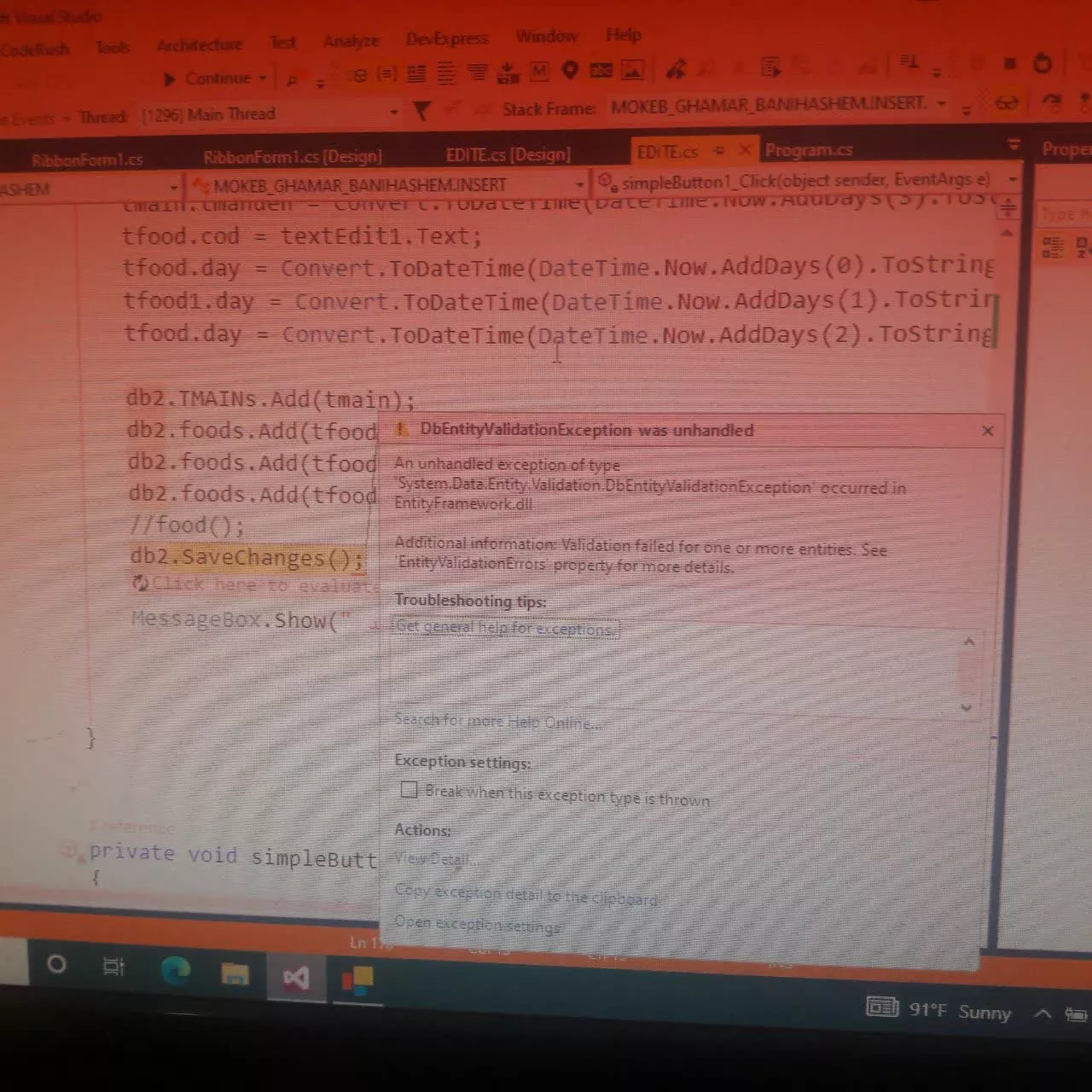

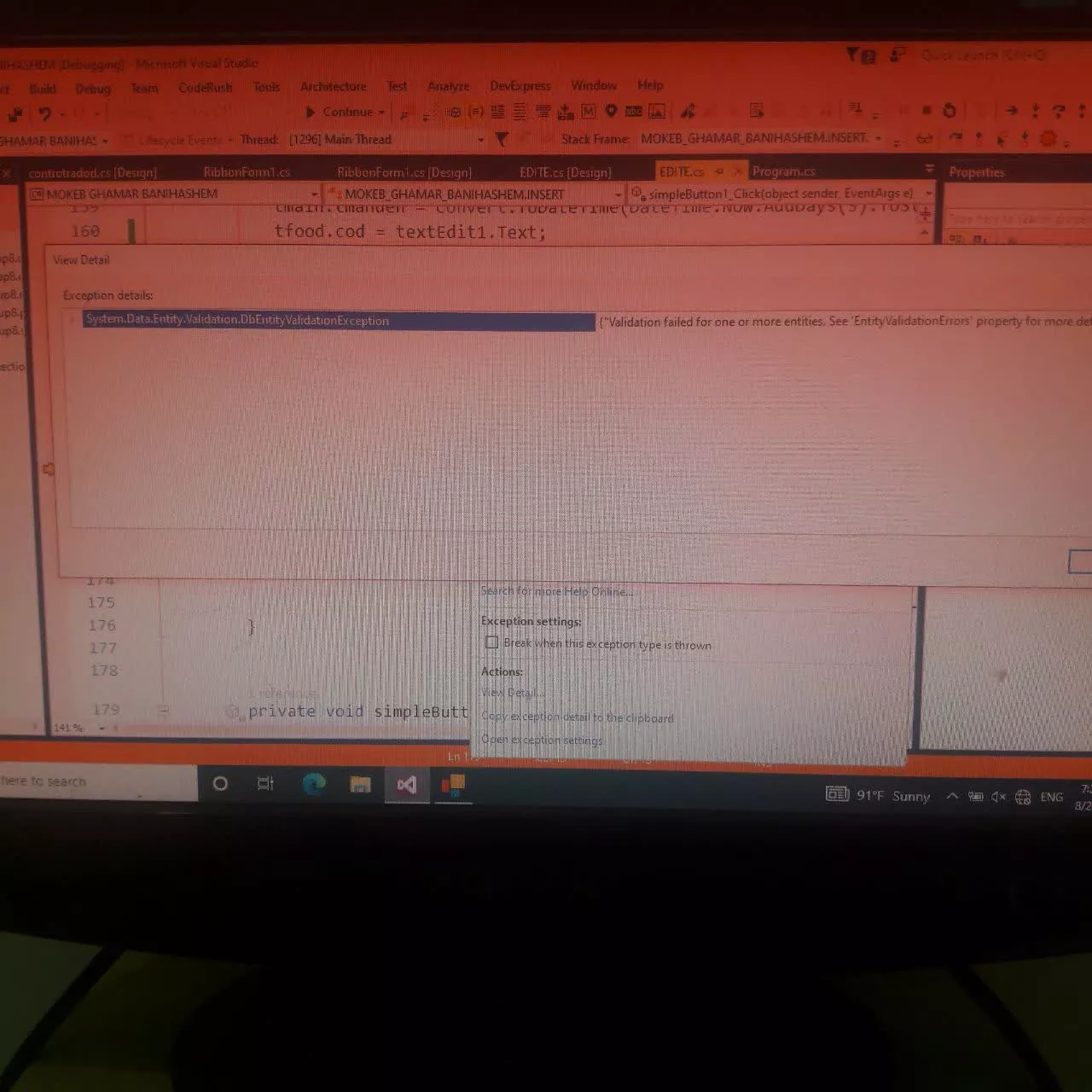

1- توی خطی که داشتید tfood2 رو تاریخی میداید ، همون tfood خالی نوشته اید.
2- برای اسکرین گرفتن ، بهتره از ابزارهایی مثل snag it استفاد کنید ، هم راحت تره هم واضح در میاد.
3- یکی از entiry های شما اصلا valid نیست ، دو تا دو تا خط ها رو کامنت کنید و فقط یکی رو باز بزارید ، ببینید کدوم ایراد داره.
پاسخ در 1402/06/04 توسط
