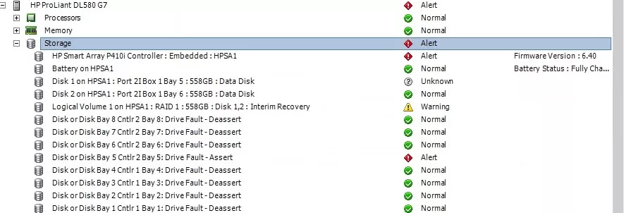

با سلام و خسته نباشید ، یک از هاردهای سرور چراغش نارنجی شده بود. دراوردم دوباره جا زدم سبز شد ولی هی خاموش روشن میشه و تو vsphere تو قسمت وضعیت سخت افزار سرور هارد سرور یه خطایی داده که تو عکس گذاشتم
هارد از بین رفته؟

سلام و عرض ادب و احترام ، یه نکته ای که به وضوح توی تصویر هم مشاهده میشه نسخه Firmware هست ، اگر در توان و دانشتون هست حتما به روز رسانی کنید ، هشداری که من دارم میبینم از نسخه Firmware هست.

تا زمانی که داره Raid رو Rebuild میکنه این وضعیت ادامه داره. اما اگر دوباره رفت روی حالت نارنجی ثابت و Fail شد. حتما هارد رو در اسرع وقت تعویض کنید.

قطعا به این هم توجه کن که چه مدته که این هارد در حال استفاده هستش ممکنه نیاز به تعویض داشته باشه
نکته بعدی اینکه با یکی از نرم افزار های تست مثل HD sentinel تستش کن ممکنه مشکل از خود هارددیسک باشه
یا ممکنه مشکل از چیز دیگری مثل خرابی پورت های یا همون سکت های سرور یا مشکل در درایور داشته باشی که نیاز به آپدیت کردن باشه

به ILO برید و چک کنید ببینید هارد به مشکل خورده یا نه؟اگر اونجا هم مشکل داشتید باید یک هارد تهیه کنید
