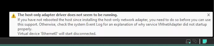

درود دوستان من  مشگلی پیدا کردم با vm که نمیدونم واقعن چیکار کنم
اصلا دیگه انگار کارت شبکه ای برای من تو قسمت network ویندوز نمیسازه !!!
الان هم خیلی لازم دارمش که بتونم میکروتیک رو بیارم بالا برای تست
وقتی vm رو نصب میکنم هیچ کارت شبکه مجازی تو network ویندوز اضافه نمیشه
و میکروتیک رو هم که روی vm اوردم بالا کارت شبکش رو روی host که میزارم ارور
Host-only adapter does not seem to be running
میده البته ارور طولانی هستش من همین مقدارش رو نوشتم
روی حالت های دیگه هم که شبکش رو میزارم اتفاقی نمیوفته و winbox نمیتونه  پیداش کنه
ورژن های دیگه رو هم نصب کردم فایده نداشت
قبلا اصلا اینطوری نبود فکر کنم روی ویندوز 11 اینجوری قاطی کرده !!!
لطفا راهنمایی کنید  چیکار میشه کرد !

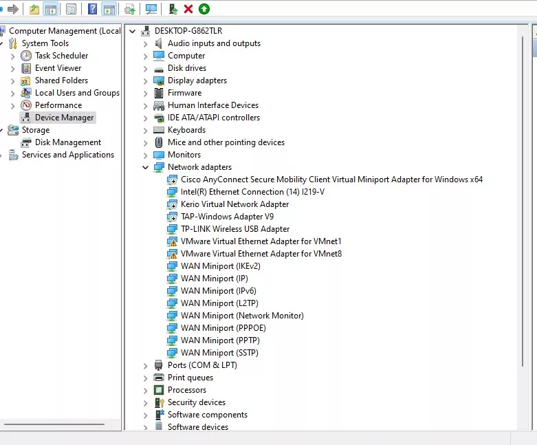

تو قسمت device manager هم که میرم روی دو تا کارت شبکه مجازی vm علامت تعجب هست
پاسخ در 1402/08/08 توسط
خب شما در همان پنجره تنظیمات دو تا کارت شبکه رو حذف نمایید و سپس دوتا کارت شبکه با تنظیمات VMnet1  و VMnet8 ایجاد نمایید سپس سیستم ریستارت نمایید به احتمال خیلی بالا مشکلتون برطرف میشه.
شما از منوی Edit و گزینه Network Virtual Editor را انتخاب کنید و گزینه Change Setting رو بزنید و وارد تنظیمات بشوید و در قسمت پایین گزینه Restore Default  را بزنید و سپس برنامه VM را ببنید و سیستم را ریستارت نمایید به احتمال قوی مشکل حل می شود
