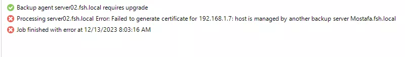

سلام و خسته نباشید .
من دوره veeam  رو خریداری کردم بسیار عالی عالی عالی .
یک سوال در مورد یک مشکل داشتم که نتوانستم جوابی براش پیدا کنم
خیلی ممنونم
پرسیده شده در 1402/09/22 توسط
ممنون از پاسخ تون .
قبل از این یک veeam  دیگه ساختم که با مشکل رو ب رو شد و پاک اش کردم . حالا این احتمالا همونه ولی پاک شده بوده . حالا این رو چ جوری میشه از روی این برداشت . که اون کار نکنه و این بتونه کار بکنه
پاسخ در 1402/09/25 توسط
خب خودتون ایده ای ندارید این mostafa.fsh.local از کجا اومده و چرا داره بکاپ می گیره ؟
