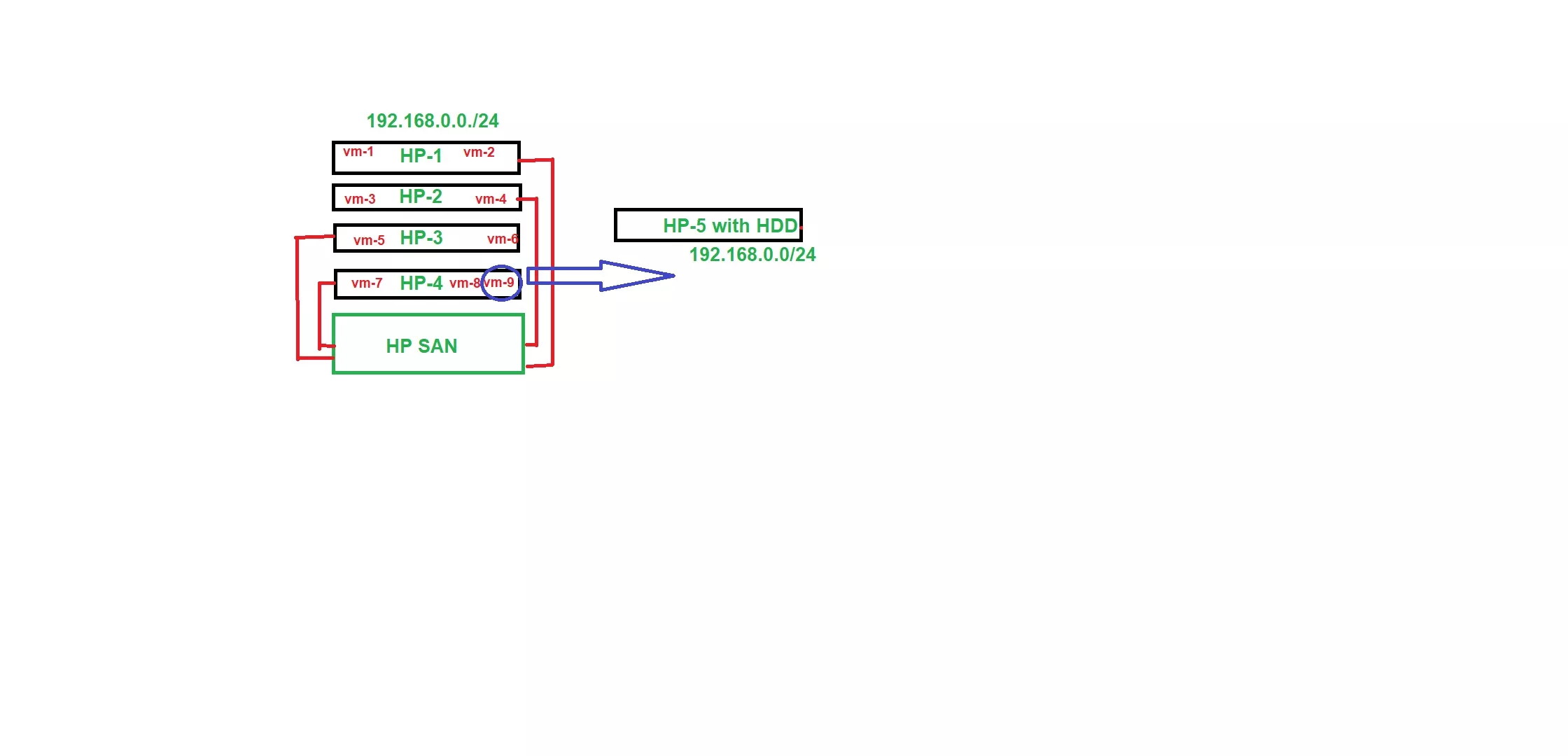

چهار شاسی سرور داریم با مشخصات سخت افزاری و پردازنده های و سیستم عامل مجازی esxi 7.0.3 کاملا مشابه و یکسان  و یک سن استوریج.
همگی برند اچ پی.
هیچ کدام از سرور ها هارد ندارند فضای ذخیره سازی مشترک بین شاسی ها ، سن استوریج هست که همه شاسی ها با فیبر مستقیما به سن وصل شده اند (سن سویچ به دلیل کفایت پورت ها و سرورها استفاده نشده).
vcenter راه اندازی شده است.
به تازگی یک سرور پنجم خریداری کردم که سخت افزاری کاملا مشابه چهار سرور بالا و همان ورژن سیستم عامل مجازی روی آن نصب شده است. با این تفاوت که هارد های مجزا روی این سرور قرا دارد. و فاقد کارت فایبر SN1100 بوده و قابلیت وصل شده به سن را ندارد
 به دلیل برخی تغییرات می خواهم یکی از ماشینهای مجموعه بالا را به این سرور که هارد های مجزا داد انتقال دهم. لطفا راهنمایی کنید چطور این کار را انجام دهم ؟
دوم اینکه آیا راهی وجود دارد بدون خاموش شدن این کار را انجام دهم؟

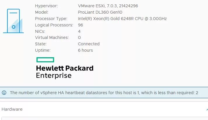

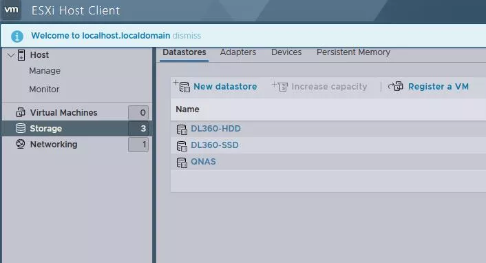

مهندس سرور جدید را در کلاستر اضافه کردم هارد های جدید  سرور را در vcenter  می بینم. یک ذخیره ساز جدای از san  هم داخل شبکه دارم که NAS Qnap  هست و از طریق iscasi  یک فضای ذخیره سازی هم علاوه  بر فضای san  داخل   vcenter دارم.
از طریق وب vspher سرور جدید  ، فضای این QNAP  را هم آنجا اضافه کردم .
فقط   درصفحه وب vcenter یک آلارم دارم
The number of vSphere HA heartbeat datastores for this host is 1, which is less than required: 2
الان فضای ذخیره مشترک بین این سرور و بقیه سرورها همین qnap  هست
پاسخ در 1402/10/13 توسط

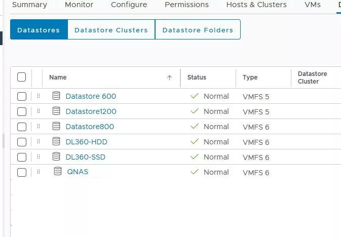

بله ، از توضیحات اولتون هم متوجه شدم ، کافیه سرور پنجم در vcenter اضافه بشه و datastoreش هم توی vcenter دیده بشه. الباقی رو vcenter مدیریت می کنه.

روی ماشین راست کلیک کنید و Migrate رو بزنید ،
انتخاب کنید که می خواید Change both compute resource and storage رو تغییر بدید.
سرور جدید و فضای جدید رو انتخاب کنید ، اگه compatible باشه ، دیگه مراحل جابجایی انجام میشه ، بسته با سایز ماشین و سرعت شبکه ممکنه طول بکشه .

عرض سلام مجدد. مهندس آقامیری ، ماشین مورد نظر من از نظر لوکیشنی روی دیتا استور سن هست. و جایی که می خواهم انتقال بدهم یک سرور  دیگر در همان شبکه که دیتا استور روی خودش هست(روی سرور هارد گذاشتم) و عملا دیتا استور سن را نمی بیند. آیا باید ابتدا این سرور جدید را داخل همان کلاستر سرورها قرار دهم و با روشی که فرمودید این کار را انجام دهم؟
