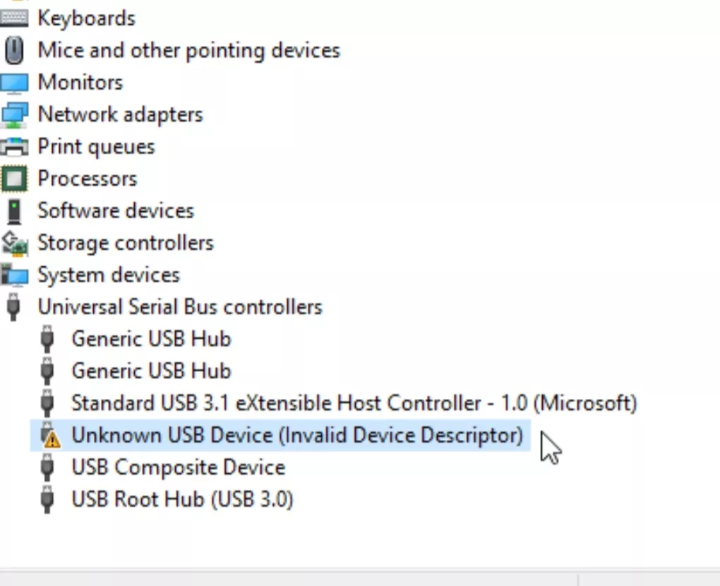

باسلام
دوستان برای سرور فکس اتوماسیون اداری نیاز به یک ماشین با ویندوز سرور 2022 دیتاسنتر و یک فکس مودم اکسترنال هست که باتوجه به قدیمی بودن، فکس مودم در بازار خیلی کمیابه و فقط مودم یو اس بی Dell هست که تهیه شده اما متأسفانه زمانیکه به سرور وصل میکنم هیچجوره نمیتونه دیتکتش کنه و درایورشو نمیشناسه و هرچی فایل هم برایش گرفتم نمیتونه بشناسه.
روی یه ماشین دیگه با ویندوز سرور 2019 امتحان کردم نشد و متوجه شدم هرچی هست به وی ام و ای اس ایکس مرتبطه چون به هر حال این دیوایس ها قدیمیه و شاید نمیتونه درایور اینو بصورت مجازی بشناسه
همین مودم را به یک تک سرور با ویندوز 2019 وصل کردم فوری خودش شناخت و تو دیوایس منیجر اضافه شد
اگر روی ماشین نشه وصلش کرد مجبورم یه کلاینت مجزا برای فکس سرور بذارم و ترجیح میدم روی ماشین باشه تا اینکه جزیره ای بشه
ممنون میشم اگر راهکاری بنظرتان میرسه به اشتراک بگذارید

سلام جناب شاهوند
ممنون از راهنمایی شما
بروزرسانی درایور مودم از طریق همون ماشین امکانپذیر نیست و اصلا نمیشناسه که بخواد دنبال آپدیتش بره
در خصوص فعال سازی و تنظیم پورت های USB میشه بیشتر توضیح بدید
درایور دستی را تلاش کردم ولی نصب نمیشه روی این سیستم عامل
در سیستم غیر مجازی مودم را وصل کردم و بدون مشکل شناخت. هم سرور 2019 و هم 2022
از usb over network که اشاره کردید اطلاعاتی ندارم و مشغول جستجو در موردشم
