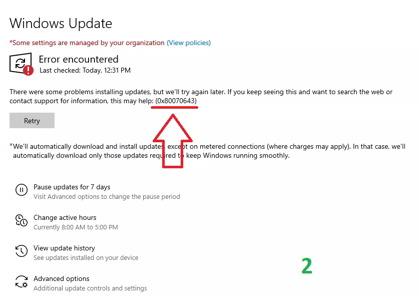

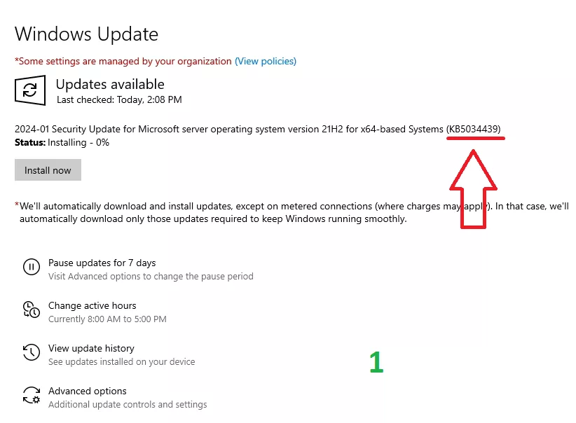

بعد از نصب ویندوز و اقدام به آپدیت آن ، یک بروزرسانی به شماره KB5034439 میاد که معمولا تو اکثر ویندوز ها این کد آپدیت هست ولی نمیتونه نصبش کنه و خطا میده (پیغام 0x80070643 )
در موردش سرچ کردم تو خود سایت مایکروسافت و میگه مربوط به ویندوز ریکاوریه و میتونید نادیده بگیریدش اما مشکل اینه چون این آپدیت نصب نشده نمیذاره ویندوز آپدیت کار روتینشو انجام بده و مدام ارور میده که نتونسته این رو نصب کنه و باعث میشه بصورت اتوماتیک آپدیت های جدید بعد از این نصب نشن و هر دفعه باهاش باید کلنجار برم و ده بار خطا بده تا آپدیت بعدی نصب بشه و این چرخه همیشه ادامه داره
اما مساله اینجاست من روی این سرور تعداد دیگه ای ماشین 2019 و 2022 دارم که فقط با 2022 این مشکل وجود داره و همین نسخه ویندوز سرور 2022 رو روی یک PC معمولی (core i3) نصب کردم و مدت هاست بدون مشکل داره آپدیتش کار میکنه
ممنون میشم اطلاعاتی داشتید راهنمایی بفرمایید

هیچ ربطی ب ریکاوری نداره پالیسی ست نکردین سرویس های اپدیت استاپ باشن ؟؟؟ یا برنامه های جلوگیری از اپدیت ویندوز ؟ شما این همه سرور از استاندارد و دیتا سنتر دارید خوب بود ی WSUS هم راه اندازی میکردید چک کنید اپدیت های افلاین با اون شماره کد اپدیت رو میتونید دستی نصب کنید ممکنه مدت زمان زیادی از اپدیت ها گذشته و مایکروسافت محدودیت برای ویندوز های قدیمی ایجاد کرده

والا توضیحات پارتیشن ریکاوری را تو قسمت پرسش و پاسخ مایکروسافت دیدم
پالیسی خاصی ندارم و فقط یه تعداد پالیسی در آنتی ویروسه که غیر فعالش کردم و باز نشد
برنامه جلوگیری از آپدیت هم ندارم
تعداد سرور های مجازی 3 تا هستند

آپدیت ویندوز ربطی به vm نداره ... این مشکل از خود ویندوز ممکنه با اپدیت های قبلی ب مشکل خورده باشه

جناب توسلی نسخه های ویندوزهای نصب شده متفاوته هم استاندارد و هم دیتا سنتر نصب شده و رو همشون اینجوریه
تو پرس و پاسخ خود مایکروسافت اشاره کرده یکی از دلایل میتونه پرشدن ظرفیت پارتیشن ویندوز ریکاوری باشه که چک کردم خالی بود
