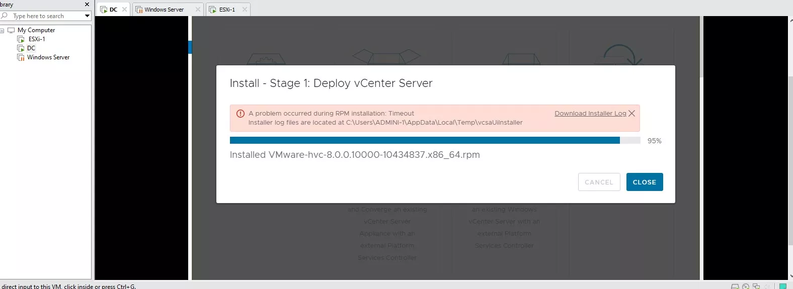

بنده جدید ترین نسخه vCenter را دانلود کردم و وقتی که خواستم نصبش کنم و دستگاه esxi خودم را به آن معرفی کنم، در مرتبه اول وقتی که نام دامنه ای دستگاه esxi خودم (در واقع نام دستگاه esxi درون دامنه اکتیو دایرکتوری) به علاوه نام کاربری و رمز عبور را وارد کردم اصلاً نام را قبول نکرد و من مجبور شدم از آی‌پی آن دستگاه استفاده کنم، سپس وقتی در نهایت موارد stage 1 را پُر کردم و دکمه نصب را برای نصب vCenter روی دستگاه esxi ام زدم تا نصب انجام شود، تایم لاین مربوط به نصب تنها تا ۹۷ درصد پُر شد یا اگر هم ۱۰۰ درصد میشد ارور میداد و به stage 2 نمیرفت... چندین بار این روند را رفتم و بار ها امتحان کردم، همه چیز را چک کردم از جمله ping و ارتباط شبکه دستگاه ها با یکدیگر، درستی و پایداری دستگاه اکتیو دایرکتوری، A رکورد ها و... ولی هنوز هم مشکل باقیست و من هنوز موفق به نصب vCenter نشدم...
چگونه میتوانم این مشکل را رفع کرده و vCenter را به درستی نصب کنم؟

سلام آیا نام esxi از سیستمیکه اقدام به نصب کردید به درستی ریزالو میشه؟
اگر ریزالو شد مشکل از ایمیج vcenter هست از سایت اصلی ایمیج دیگری رو دانلود کنید
پاسخ در 1403/07/17 توسط
لایسنس esxi رو چک کنید و ادیشنی از vcenter که نصب میکنید.
نهایتا همه چی درست بود ایمیج رو از سایت اصلی دانلود کنید
