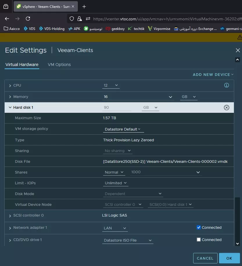

باسلام و احترام
در یکی از VMکه دارم نمیتونم بهش فضا اضافه کنم و وقتی به تنظیمات Vcenter میرم و میخوام مقدار هارد رو تغییر شکل ممنوع میاد.چطور میتونم این مشکل رو حل کنم؟؟
پرسیده شده در 1403/10/09 توسط
thick کردی بهت هارد نمیده داخل داکیومنت های شرکتش ی راه حل shell داشت که اونم 50-50 جواب میده
