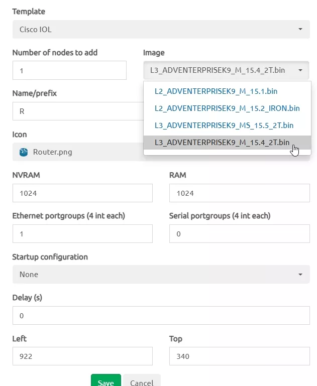

من نیاز به سوئیچ لایه 3 در شبیه ساز EVE-NG دارم
حداقل 4 تا ایمیج رو امتحان کردم به عنوان مثال
1 یا 2 ...
ولی همه به جای سوئیچ لایه 3، IOS روتر رو نمایش می دن
ایمیج ها رو توی پوشه /opt/unetlab/addons/iol/bin/ کپی
و سطح دسترسی رو با این دستور  /opt/unetlab/wrappers/unl_wrapper -a fixpermissions
مشکل از کجاست - نحوه فراخوانی من اشتباه هست یا کار دیگه ای رو باید انجام بدم - حتی EVE رو از سایت خودش دانلود کردم ولی نتیجه همین هست

برای اضافه کردن سوئیچ لایه 3 به شبیه‌ساز EVE-NG، می‌توانید از Cisco IOU/IOL استفاده کنید

باسلام و احترام
مشکل از eve نیست.مشکل از imageهایی هست که ارائه شده.همشون همین هستن.فقط میشه موعی که میخوای انتخابشون کنی از بخش هزخد.شکل سوییچ رو بزاری
