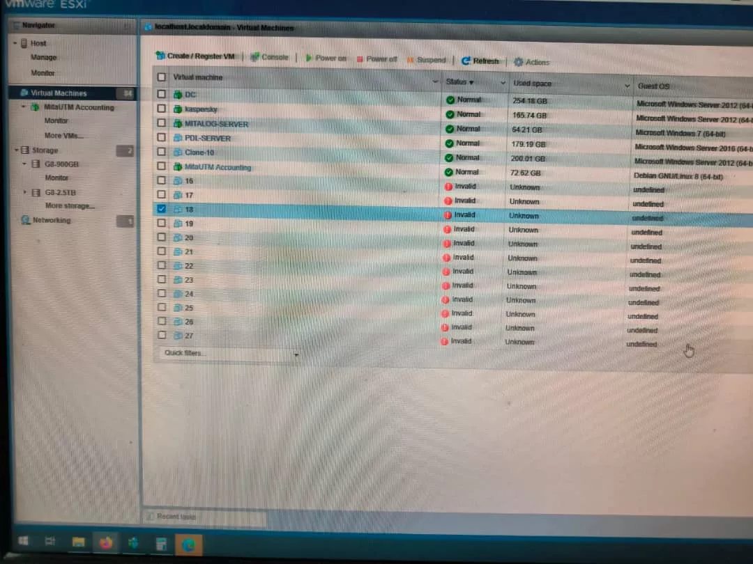

سلام من از طریق veeam  اومدم یک replica ایجاد کردم از یکی از ماشین های esxi ولی بعدش پشیمون شدم و اومدم او فایل های replication که در esxi ایجاد شدن رو پاک کردم  ولی متاسفانه کامل پاک نشدن و آیکن هاشون مونده میتونید راهنمایی کنید چطور حذف کنم

مهندس من همه پوشه های مربوط به این replicate رو در datastore پاک کردن فقط پوشه .locker و پوشه های ماشین هایی که run هستند مونده به همین جهت نمیدونم باید چیکار کرد

وارد بخش Storage بشید و وارد datastore مربوطه بشید و هر فایل و فولدری رو که خواستید پاک کنید.
این ارور invalid دقیقا بخاطر همینه که فایل vmdk حذف شده ولی هنوز فایل های کانفیگ پاک نشده
