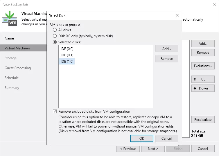

exclude کردن دیسک ها موقع بکاپ گیری در وییم
دوستان سلام
من میخوام یکی از دیسک های ماشین مجازی رو برای بکاپ استثنا قائل بشم اما یه نکته ای که خیلی به نظر میاد مهم باشه چک باکسیه که پایین این پنجره اومده.کسی میتونه راهنمایی کنه؟
توی خود سایت veeam هم این توضیحات رو براش نوشته
Select the Remove excluded disks from VM configuration check box. Veeam Backup & Replication will modify the VMX file of a backed-up VM to remove excluded disks from the VM configuration.
این متن زیر رو من متوجه منظورش نشدم:
If you restore this VM from the backup file to a location where excluded disks are not accessible with the original paths, you will not have to manually edit the VM configuration file to be able to power on the VM.

من منظورم این نبود که تیک رو بزارید یا نزارید، کلی گفتم. به نظر میاد درست میگید تیک رو بزارید. ولی بهتره کلا به ترجمه و اینا کاری نداشته باشید با همین روال بک آپ بگیرید بعد ریستور کردن اونرو تست کنید. اگر درست نبود این گزینه رو تغییر بدید.

احتمالا منظورش اینه اگر تنظمیاتی از ماشین روی اون دیسکی باشه که جدا میکنید موقع restore کردن به مشکل میخوره و ماشین بالا نمیاد، چون vmx رو دستکاری میکنه

ولی به نظرم میگه اگه این تیک رو فعال نکنین و بعد موقعی این بکاپ رو به محلی restore کنید که exclude disk ها در اونجا در دسترس نباشن ماشین به مشکل میخوره و روشن نمیشه و بنابراین بهتره این تیک فعال بشه تا کانفیگ مربوط به exclude disk حذف بشه
