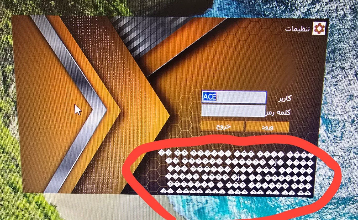

با سلام بنده با نرم افزار حسابداری کاربرد کار میکنم روی یک سیستم جدید مشکل فونت دارم هر فونتی نصب کردم نشد همه اطلاعات بصوذت علامت ؟ نمایش میده
کسی هست تجربه کار داشته باشه با این نرم افزار راهنماییم کنه؟

مشکلی که در تصویر مشخصه، مربوط به عدم شناسایی یا پشتیبانی نشدن فونت فارسی مورد استفاده ی نرم افزار حسابداری "کاربرد" روی سیستم فعلی شماست. زمانی که در برنامه ای حروف فارسی به شکل علامت سؤال (�) یا بلوک های مربعی نمایش داده میشه، معمولاً به یکی از دلایل زیر مربوطه:
  1. فونت خاص نرم افزار نصب نشده
    نرم افزارهای قدیمی مثل "کاربرد" معمولاً از فونت های اختصاصی مثل B Nazanin، B Zar، B Titr یا حتی فونت های DOS Base استفاده می کردن. شما باید مطمئن بشید که تمامی فونت های موجود روی سیستم قبلی یا سی دی نصب نرم افزار روی سیستم جدید نصب شده باشن. فایل هایی مثل BNazanin.TTF، BZar.TTF و غیره رو به پوشه ی C:\Windows\Fonts منتقل و نصب کنید.
  2. تنظیم نبودن زبان غیر یونیکد (non-Unicode language)
    خیلی از نرم افزارهای قدیمی تحت داس یا با تکنولوژی های قدیمی ویندوز، برای نمایش صحیح فارسی نیاز دارن که زبان پیش فرض سیستم برای برنامه های غیر یونیکد، روی Persian تنظیم شده باشه:
برای تنظیم:
  • به کنترل پنل برید
  • بخش Region رو باز کنید
  • تب Administrative رو انتخاب کنید
  • روی دکمه ی Change system locale... کلیک کنید
  • گزینه Persian (ایران) رو انتخاب کنید
  • سیستم رو ریستارت کنید
  1. کدگذاری (Encoding) دیتابیس نرم افزار ناسازگار با سیستم
    در بعضی نسخه ها، اطلاعات دیتابیس نرم افزار با کدینگ قدیمی مثل Windows-1256 یا IBM Codepage ذخیره شده و اگر محیط سیستم جدید UTF-8 باشه، باعث خراب شدن نمایش متون میشه. این مورد با تنظیمات بالا اغلب حل میشه.
اگر با این روش ها مشکل برطرف نشد، احتمال داره نیاز به نسخه ی خاصی از نرم افزار "کاربرد" داشته باشید که با ویندوز جدید سازگارتره یا همراه خودش فونت ها رو نصب کنه.
