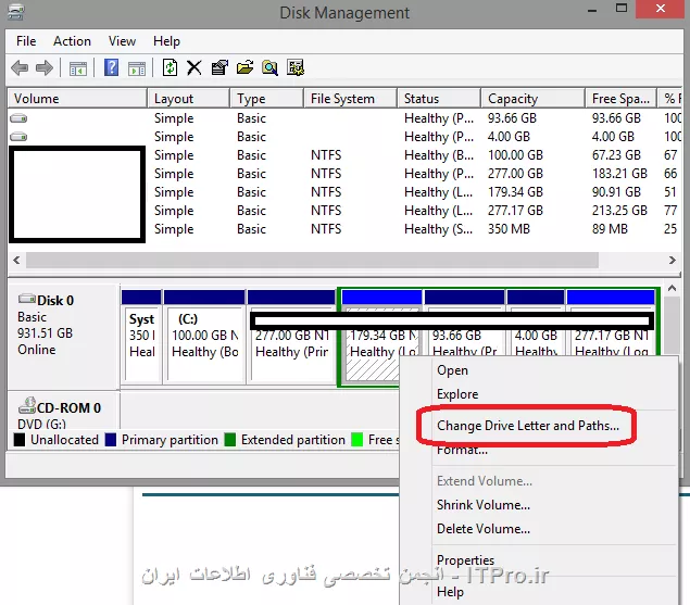

درود دوست عزیز...
ببینید ویندوز به پارتیشن مورد نظر drive letter داده یا نه! این مورد رو بررسی کنید.
اگه نداده add کنین.
ویندوز پارتیشن هایی که Drive Letter ندارن رو نشون نمیده.

||http://network.tosinso.com/files/get/0db91ede-fab7-4e31-9bb2-36267db220b4||

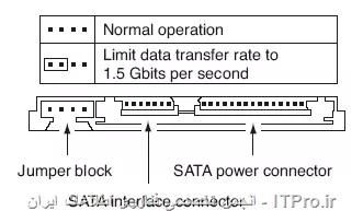

پشت هارد معمولن یه جامپر خورده که میشه سرعت رو باهاش کنترل کرد. اگه اون جامپر هست اونم چک کنین.

سلام دوست عزیز منظورتون از جامپر برای کنترل سرعت چیه من جامپری ندیدم پشت هارد آیا باید جامپر بزارم یا یکی از احتمالات کندی سرعت مربوط به جامپره ؟؟مشکل پارتیشن گم شدم حل شد ولی منظورم از سوال این بود که من در ویندوز قبلیم این پارتیشن رو داشتم وبا نصب مجدد ویندوز پارتیشن گم شده بود و علت رو جویا شدم

عرض کردم ، در بعضی از هارد ها جامپر کنترل سرعت هست.
اینم چند تا عکس از این جامپر :
