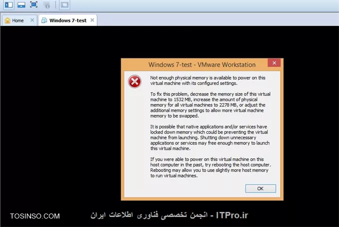

سلام به همه متخصصین و دوستان. من 2 روز هست با تمام virtual ها در vmware مشکل پیدا کردم و ارور زیر را میدهد برای روشن شدم ماشین و جابه جا کردم از درایو دیگر یا هارد اکسترنال و .... نتونستم اجرا کنم حتی vmware رو کامل حتی از رجیستری پاک کردم دوباره نصب کردم. سیتم قوی و سالم هست ولی مفهوم این رو نمیفهمم . ممنون میشم اگر راهنماییم کنید

سلام ، دقیقا نوشته Not Enough Memory که همون مقدار رم هست. دلیلش هم میتونه این باشه که Virtual ها دارن همه ی رم رو استفاده می کنن و این error واسه اینه که رم کافی واسه روشن شدن نداره

شما باید مقدار ram اختصاص داده شده به ماشین مجازی رو کاهش بدید،اگر مقدار ram رو تا 1532mb کم کنید درست میشه.

ممنون از دوستان مشکل حل شد ولی چرا این اتفاق افتاده دلیلی داره چون من همین سیستم عامب یا سایر virtual ها رو گاهی با 8 gig رم هم استفاده میکردم تا سرعت کارم بره بالا ولی الان روی هر سیتم عامل یه محدودیتی گذاشته vmware حتی server 2012 رو هم تا یه سقفی میزاره ولی قبلا این طوری نبود برای من اگر ذلیل رو از دوستان میدونه ممنون میشم بفهمم برای اطلاعات عمومی خودم.
