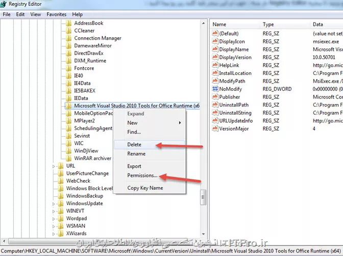

ویا میتونید به این لینک برید و به جای Delet کردن از Permission استفاده کنید و یوزر هایی رو که میخواهید دسترسی داشته باشن رو دسترسی بدید

ویا میتونید به *|این لینک ::https://tosinso.com/articles/41988/%d8%a2%d9%85%d9%88%d8%b2%d8%b4-%d8%ad%d8%b0%d9%81-%d8%a8%d8%b1%d9%86%d8%a7%d9%85%d9%87-%d9%87%d8%a7-%d8%a7%d8%b2-%d9%88%db%8c%d9%86%d8%af%d9%88%d8%b2-%d8%a8%d8%a7-%d8%b1%d8%ac%db%8c%d8%b3%d8%aa%d8%b1%db%8c-%d8%a8%d9%87-%d8%b2%d8%a8%d8%a7%d9%86-%d8%b3%d8%a7%d8%af%d9%87|*برید و به جای Delet کردن از Permission استفاده کنید و یوزر هایی رو که میخواهید دسترسی داشته باشن رو دسترسی بدید

البته وقتی شما به ادرس رجیستری زیر برید میتونید تمام نرم افزار های نصب شده رو در این مسیر ببینید و بهشون توسط permission دسترسی لازم رو بدید.
<text>
HKEY_LOCAL_MACHINE/SOFTWARE/Microsoft/Windows/CurrentVersion
<text>

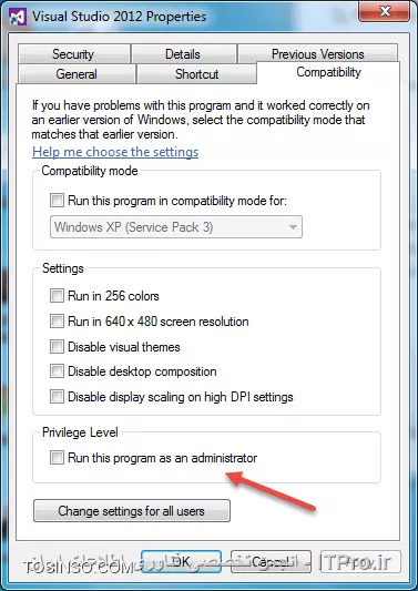

کلاً روی فولدر هر نرم افزاری که نصب کردید راست کلیک کنید و از قسمت properties و Security یوزر مورد نظر رو بدی و Full Control رو تیکشو بزاری باید اجرا شه در حد ادمین.
اگر نمیشه راه زیر رو تست کنید.
روی فایل EXE نرم افزار راست کلیک کن و properties رو بزن و در تب Compatibility آخرین گزینه رو تیکشو بزار مطابق تصویر زیر.
||http://icdl.tosinso.com/files/get/0a4f800d-956d-4c3b-ab9e-d4c57f0617a6||
البته فکر میکنم باید دگمه آخری یعنی Change user for All user رو هم بزنی و اونجا هم تیک مرحله قبل رو که گفتم بزاری.
امیدوارم جواب بده
امیدوارم جواب بده
