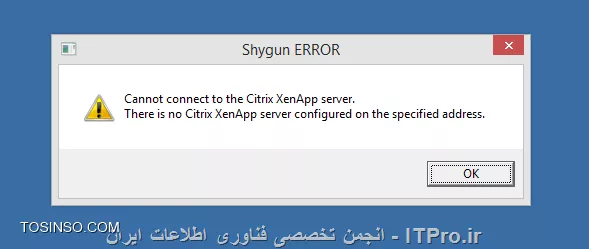

من از سیتریکس 4.5 روی 2003 استفاده می کنم و تا جایی که از نرم افزار های پابلیش شده در شبکه محلی استفاده کنند مشکلی وجود ندارد
اما برای دسترسی به نرم افزار ها از بیرون شبکه محلی باید کار خاصی انجام بدم
من پورت های 80 و 135 و 139 و 445 و 1494 و 2512 و 3389 را با میکروتیک روی سرور سیتریکس فوروارد کرده ام
اما زمانی که روی نرم افزار پابلیش شده کلیک می کنم خطای زیر رو میده

مشکل از تنظیمات Translation Protocol سیتریکس بود که برطرف شد
