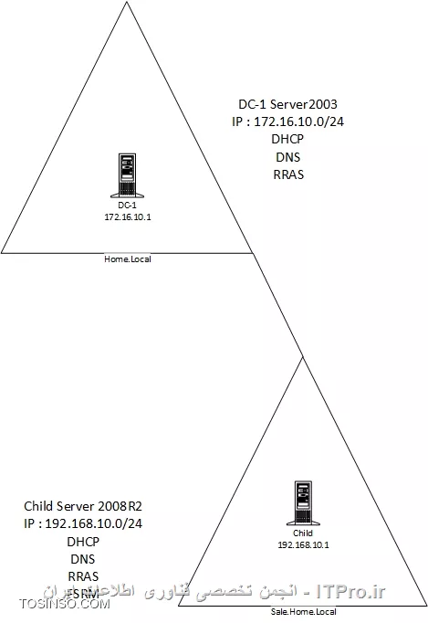

الان من در شبکم همچین ساختاری دارم
سلام دوستان .
دوباره یک سناریوی آموزشی واسه خودم طراحی کردم چند جا واسم سوال پیش اومد / طبیعتا ممکنه بعضی از سوالا خیلی ابتدایی به نظر بیاد که پیشاپیش عذرخواهی میکنم .
<center>
||http://tosinso.com/files/get/b31760a6-d1e4-4847-8847-7bc1d89a5ade||
<center>

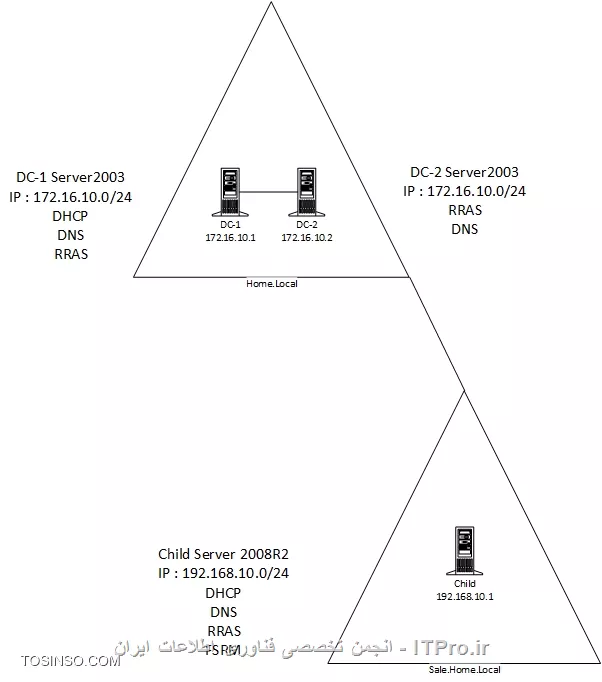

خوب در DC-1  اون سرویسایی که کنارش نوشتم نصبه و در حال اجراست . parent و  child هم با هم بخوبی replicate   دارند و مشکل Dns هم ندارند و trust هم برقراره . حالا من فرض میکنم که قراره واسه Dc-1 یک Additional نصب کنم .
<center>
||http://tosinso.com/files/get/b53e7125-deb5-47af-b33e-e9ebfbaf4711||
<center>
Additional که نصب شد میخوام Dc-1 کلا از شبکه حذف بشه // خوب حالا باید دقیقا چیکار کنم که اگه بر فرض تو محیط واقعی باشیم شبکه با مشکلی مواجه نشه !
میدونم که باید رول ها رو از DC-1 به سمت DC-2 ، ترنسفر کنم (seize  هم میشه ولی میخوام ترنسفر کنم چون DC-1 در دسترسه!). DNS هم که خودش کانفیگ شده !
حالا سوالا و ابهاماتی که واسم پیش اومده ایناست :
1-	IP  سیستم DC-2  بعد از حذف DC-1  باید بشه 172.16.10.1 یا همون 172.16.10.2 باشه ؟ اگه عوض نشه مشکلی واسه ارتباط با Child پیش نمیاد؟ تنظیمات DNS  باید تغییر کنه یا نیازی نیست؟
2-	DHCP  دقیقا کی باید کانفیگ بشه ، بعد از خارج کردن کامل DC-1   یا قبلش؟ DG , DNS  در DHCP  باید تغییر کنه دیگه. درسته؟
3-	کلاینت هایی که به DC-1 جوین شده بودند باید Disjoin و دوباره  Join  بشن یا نه؟
4-      ترسنفر رول ها ترتیب خاصی داره یا نه ؟ مثلا بعضی جاها شنیدم میگن اول schema بعد naming و بعد بقیه باید Transfer بشن ! درسته؟
ممنون //

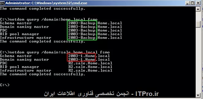

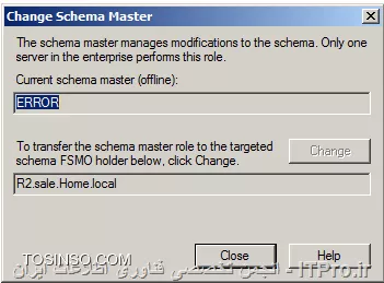

جالبه وقتی تو سرور 2008 R2 که همون Child هست با دستور netdom میخوام ببینم رول ها کجاست به این شکل نشون میده !
<center>
||http://network.tosinso.com/files/get/cf4f69d9-834e-4767-98e0-e49c0c5d4566||
<center>
در واقع باید اون کادر قرمز رو هم مثله سبزها نشون بده که نمیده ! راه حل چیست عزیزان؟

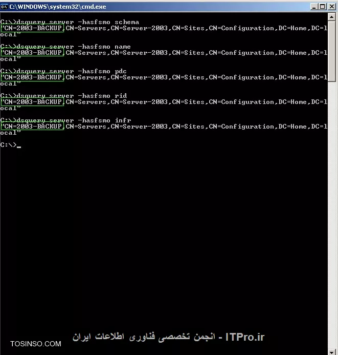

یک مشکل در ترسنفر رول ها بوجود اومده . من رول ها رو از dc-1 ترنسفر کردم روی dc-2 . دو هر دو سیستم dc-1 و dc-2 هم بصورت GUI و هم بصورت کامندی با موفقیت رول ها ترنسفر شدن !
||http://network.tosinso.com/files/get/d32b2900-6300-403d-b4fa-9506afd33b2d||
اما مشکلی که هست وقتی روی child از fsmo role ها کوئری میگیرم ، رول schema و domain naming رو روی dc-1 نشون میده // چند بار دیگه هم ترنسفر کردم و سیستما رو ری استارت کردم . بازم درست نشد
