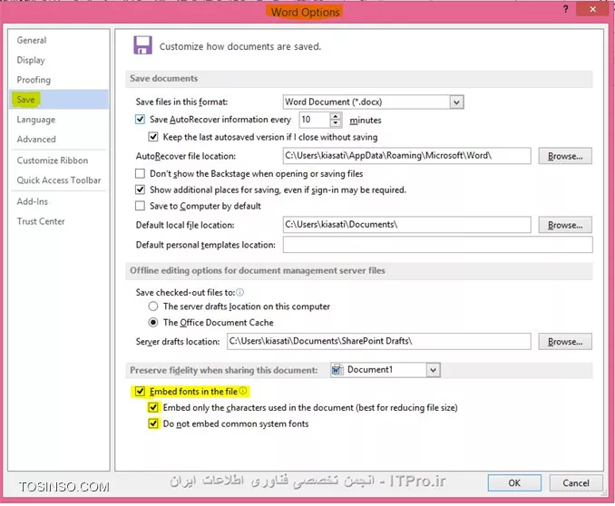

همانطور که آقای طاهر فرمودند، پیشنهاد می کنم جهت تبدیل فایل Word به PDF از خود نرم افزار Word به ترتیب زیر استفاده نمائید:
ابتدا از منوی File گزینه File Options را انتخاب نمائید سپس همانند تصویر زیر گزینه های Embed Fonts in the file را تیک دار نمائید، بدین وسیله فونتهای به کار رفته در فایل، ضمیمه ی فایل خواهد شد.
||http://icdl.tosinso.com/files/get/6d4f1bea-9119-47aa-ba32-ee303f30d107||

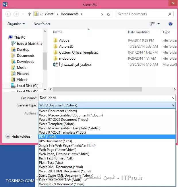

سپس (در Word ورژن 2010و2013) از طرق زیر فایل خود را به PDF تبدیل کنید:
||http://network.tosinso.com/files/get/2dbcdcf0-8c9a-4a50-a3b3-89c9b85d3062||
ویا
||http://network.tosinso.com/files/get/5efbb132-0442-4cbd-a44a-85bf09303622||
در صورتی که مشکل پابرجا بود از نرم افزارهای PDF Maker و Word to PDF نیز میتوانید استفاده نمائید.
