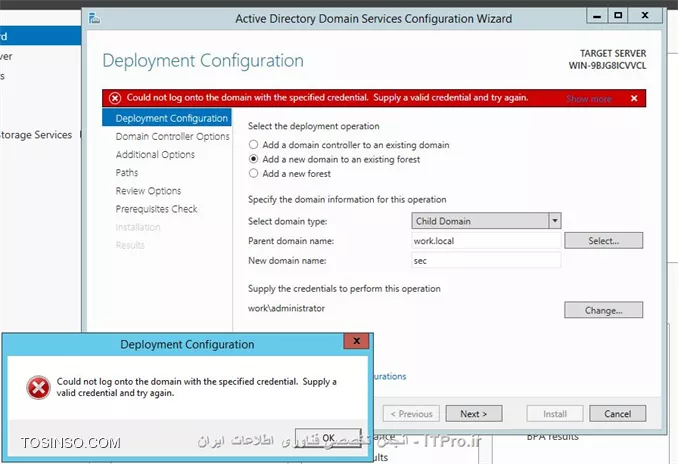

سلام خدمت دوستان
قصد راه اندازی child دومین رو دارم که با ارور زیر مواجه میشم در صورتی که user , pass ادمین parent domain رو درست وارد کردم.
سلام خدمت دوستان

پینگ هم برقراره
پینگ هم برقراره

admin عضو Enterprise Admins بود اما مشکل از همون dns بود که با وارد کردن work.local/administrator به جای work حل شد.
فقط من برای work هم forwarder نوشته بودم اما نمیدونم چرا با work.local درست شد.
پاسخ در 1393/08/22 توسط
چند نکته رو باید رعایت کنید ، اینکه حتما بتونید با اسم دامین Parent رو Ping کنید که از طریق استفاده از Forwarder های DNS انجام میشه و دوم اینکه شما باید کاربر عضو گروه Enterprise Admins رو وارد کنید در اینجا نه کاربر Domain Admins این مورد رو بررسی کنید و یک کاربر رو عضو گروه Enterprise Admins کنید و از قسمت Member Of گروه Enterprise Administrators رو به عنوان Primary Group قرار بدید و مجددا آزمایش کنید.
