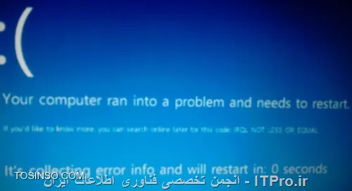

یه surface 3 تازه خریدم سیستم عامل 8.1 هست اورجینال داشتم سیستم عاملی رو آپدیت می کردم در حین نصب آپدیت خاموش شد سیستم وقتی روشنش کردم ایرور زیر رو داد
||http://tosinso.com/files/get/46d0b90f-27cc-400c-a56c-f40fdcbd1663||
حالا من ویندوز اصلیش رو می خوام recovery هم مثل لپ تاپ نداره توی سایت های سرچ کردم که برم به حالت safe mode و سیستم ریستورش کنم اما مشکل اینجاست که من نمی تونم وارد سیف مود بشم
کلید f8 و یا shift + f8 رو می زنم باز هم هیچ اتفاقی نمی افته
ممنون می شم از دوستان راهنمایی کنند

دوستان من جناب مهدی و جناب خانلری بنده وقتی نمی توانم وارد ویندوز بشم چطور می توانم msconfig و ... برم ؟
در ضمن کلید f8 یا shift+f8 و fn+f8 و ... رو هم تست کردم وارد نشد در پست اول هم مطرح کرده بودم

عزیزم وقتی Shift+f8 رو در حالی که f8 v رو متناوبا بزنید باید به محیط Recovery و گزینه See advanced repair options دسترسی پیدا کنید و بعد به ترتیب :
Troubleshoot
Advanced Options
Startup Settings
Restart
F4 = Safe Mode
امیدوارم حل شه اینبار

دوست من اصلی ترین مشکل اینجاست که به محیط ریکاوری نمی ره طبق کلید هایی که گفتین 100 بار تست کردم
پاسخ در 1393/08/25 توسط
شرمنده عزیزم نزدم والا !!!!
FN + f8 رو هم گرفتم جواب نگرفتم

سلام دوست عزیز من با surface زیاد کار نکردم ولی از اونجا که سیستم عاملش 8.1 هست و فکر نمیکنم خیلی با بقیه 8.1 ها فرق داشته باشه و چون توی 8.1 در حالت پیشفرض safe mod غیر فعال هست ، به احتمال قوی شما هم احتیاج دارید تا فعالش کنید این لینک ها رو چک کنید فکر میکنم مفید باشن
چگونه در ویندوز 8 و 8.1 وارد محیط Safe Mode شویم ؟
چگونه ویندوز 8 را مجبور کنیم بعد از Restart شدن وارد محیط Safe Mode شود ؟

حالا چرا میزنید؟! D:
آقا شما تو پست اولتون گفتید Shift+f8 من میگم Fn رو نگه دارید و سپس F8 رو بزنید
Fn با Shift فرق میکنه ها.
پاسخ در 1393/08/24 توسط
چگونه سیستم عامل ویندوز 8 را با استفاده از ابزار System Configuration در محیط Safe Mode بوت کنیم ؟
رفتن به محیط Safe Mode در ویندوز 8
لینک های بالا ممکنه جواب شما رو بده
البته بهتره یک بار کلید Fn رو نگه دارید سپس کلید f8 و یا shift + f8 رو بزنید.
راه دومی نیز وجود دارد البته این بخش نیاز دارد که ویندوز شما بتواند بالا بیاید! Win+R را بزنید. در محل ظاهر شده msconfig را نوشته و Enter را بزنید بر روی تب Boot رفته و گزینه Safe Boot را انتخاب کنید در اینجا می توانید حالت Safe Mode را نیز انتخاب کنید
Minimalحالت عادی و همیشگی Alternate Shell این بخش فقط حالت Command Promt را فعال خواهد کرد Network محیط Safe mode را به همراه شبکه فراهم خواهد کرد
در این مرحله پس از بوت کردن وارد Safe Mode خواهید شد.
با توجه به اینکه بوت شما در حالت Safe mode است همیشه بعد از روشن کردن رایانه به این وضعیت خواهید رفت. برای غیر فعال کردن این حالت، یاید دوباره به msconfig رفته و Safe Boot را از حالت فعال بردارید.
در نهایت رایانه را Restart کنید
