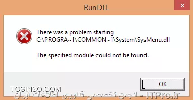

سلام به همه ی ITPROهای عزیز
چند روزی هست که هنگام روشن کردن سیستم با پیغام زیر مواجه میشم،
برای حل مشکل چیکار باید بکنم؟؟

تشکر مجدد از همه ی دوستانی که راهنمایی کردند.
آقای مهندس باقری windows 8.1 pro هست ، فکر میکنم یکی از دلایل همون آپدیت ویندوز بود، که حالت آپدیت اتوماتیک رو کنسل کردم.
ابتدا نرم افزارهایی که دوستان معرفی کرده بودند رو دانلود کردم اماچون دقیقا طریقه استفاده همه رونمیدونستم ، از نرم افزار autoruns که در لینک های که دوستان معرفی کردن و آقای باقری پیشنهاد کردن استفاده کردم .
خوشبختانه ظاهرا مشکل حل شده و خبری از پیغام در هنگام شروع سیستم نیست.

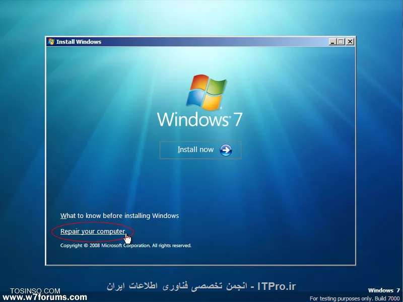

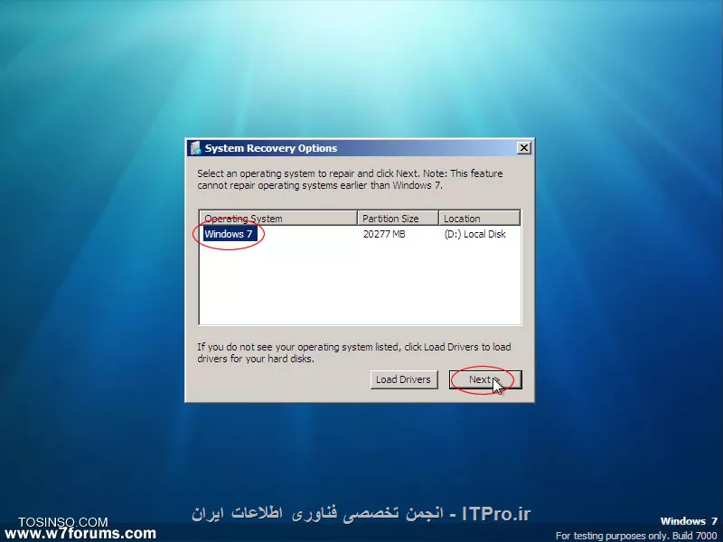

زمانی که CD ویندوز رو داخل CdRom قرار میدید و بوت میکنید با سی دی اونجایی که میخواد Install Setup رو بزنید اون پایین گزینه Repair هست میتونید از اون قسمت Rapair کنید زمانی که سیستم رو Repair میکنید فایل های اجرایی و فایلهای ویندوز که دچار آسیب شدند یا معیوب شدن یا پاک شدن رو مجدد تعمیر و بازیابی میکنه و اینی که شما گفتید به قبل از آپدیت برمیگرده اصلاً ربطی به Repair نداره اون بر میگرده به System Restore اما Repair کارش برگردوندن به حالت قبلی نسیت کارش تعمیر ویندوز هست.
البته با همون cd که اقدام به نصب کردید باید اقدام به Repair کنید.
ضمناً دستوری هست به نام sfc /scannow
دستور فوق را در command prompt اجرا کنید. این دستور به بازرسی فایل های سیستمی می پردازد و فایل های مشکل دار را تعمیر می کند. اما اگر ویندوز اصلاً بالا نمی آید میتوانید سیستم را از روی DVD ویندوز و یا Repair Disk بوت کنید و در آن جا در Command Prompt این دستور را اجرا کنید.
مراحل تصویری اش هم به صورت زیر هست:

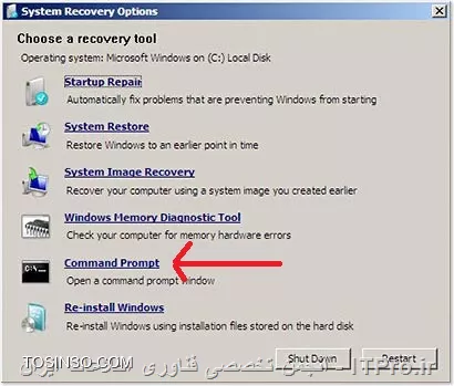

Cd ویندوز را بگذارید به سمت مرحله نصب برید و گزینه Repair را بزنید سپس گزینه Command Prompt را انتخاب کنید
دستور زیر را در command prompt اجرا کنید. این دستور به بازرسی فایل های سیستمی می پردازد و فایل های مشکل دار را تعمیر می کند.
در پاسخ به سوال خانم علیخانی در قسمت چهارم از ارسال هایی که به این سوال بوده باید عرض کنم:

سرکار خانوم علیخانی ویندوزتون چیه ؟
من البته چندتا ویندوز رو چک کردم توی این مسیر چنین فایلی نیست و این یعنی از فایل های خود وینئوز نیست احتمالا پس Repair کردن احتمالا دردی دوا نکنه و احتمال قوی مشکل از یکی از برنامه هاست که با نصب دوبارش شاید حل بشه ولی راه حلی هست و اون اینه که شما باید از شر اون برنامه یا هرچیزی که میخواد این فایل رو لود کنه خلاص بشید البته در شروع
فایل Autoruns.zip رو از این لینک دانلود کنید
سپس اجرا و تمامی آیتم هایی که در قسمت Image Paths آدرسشون به sysmenu.dll ختم میشه رو پاک کنید این کار رو در هر دو قسمت Scheduled Task و everything انجام بدین و بعد restart
این روش مشکل خیلی ها که مثل شما این مشکل رو داشتن برطرف کرده و امید وارم برای شما هم اینچنین باشه
