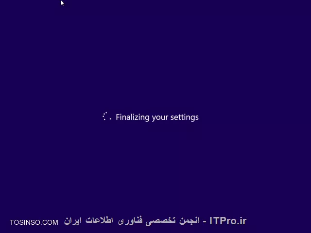

سلام خسته نباشید
بنده روی لپ تاپم می خواستم ویندوز8 نصب کنم ولی متاسفانه درصفحه Finalizing your settings پیش نمیره چندین بارهم باطری لپ تاپم رو هم درآوردم ولی بازم موقع روشن کردن میادرو همون صفحه با دکمه های F12  و F2  هم صفحه BOOt بالا نمیاد اگه لطف کنید منو تو این زمینه راهنمایی بفرمایید خیلی ممنون میشم.

پیرو فرمایشات دوست خوبمون مهندس خانلری عرض کنم که ویندوز 8.1 بعضی وقت ها با بعضی از لپ تاپ ها سازگار نیست من خودم به شخصه رو لپ تاپ های Asus و lenovo (تاکید میکنم فقط بعضی از لپ تاپ ها اونم فقط رو بعضی مدل ها)به این مشکل برخوردم .
روش زیر رو امتحان کنید به احتمال زیاد جواب بدهد.
1-زمانی که به قسمت Windows Finilizing setting برخورد کردید کلید ترکیبی Shift+F10 را همزمان فشار دهید و Command Prompt را باز کنید .
2-دستور Tasklist را در محیط Command Prompt اجرا کرده که در بین لیست Image Name تقریبا دو یا سه تا Cmd.exe را ملاجظه خواهید کرد که در مقابل آن Process ID که به اختصار PID نوشته شده است را مشاهده خواهید کرد.
3-سپس شما باید دستور taskkill //PID //1234 را تایپ کنید و به جای 1234 در دستور نوشته شده PID یا ProcessID را وارد کنید (1234 تنها یک مثال است PID ای را که در مقابل cmd.exe مشاهده میکنید بجای 1234 قرار دهید).
بعد از انجام دستور به صفحه desktop تون خواهید رسید.
لطفا نتیجه رو اعلام کنید.
ضمنا لینک سایت مربوطه در زیر موجود است.
finalizing-settings-stuck-hang
موفق باشید

خوب همون 8.1 بود الان هرچی باطری لپ تاپمو درمیارم ومیخام ویندوز7 نصب کنم ولپ تاپ روروشن میکنم میره روصفحه Finalizing هرچی دکمه های تابعی روزدم صفحه بوت رونمیاره ممنون میشم راهنمایی بفرمایید؟

الان نزدیک 3 ساعته روصفحه Finalizing نمیره ، هرچی کامپیوترروخاموش میکنم وروشن میکنم بعد از ردشدن آرم Acer میره رو صفحه Finalizing بازهم خاموش کردم وبه محض روشن کردن دکمه های f2 ، DELETE ، F12 هم تست کردم ولی صفحه بوت بالا نمیاد؟
ممنون میشم منو راهنمایی بفرمایید؟

اگر 7 میخوایید نصب کنید تو بایوس سیستم برید و بوت اول رو روی Cd بزارید تا از روی سی دی بوت شه این که دگمه تابعی نمیخواد.
چند دقیقه صبر میکنید تا صفحه Finalizing تموم شه؟
پاسخ در 1393/09/07 توسط
هنگام بالا اومدن کلید fn رو بگیر و سپس f2 رو بزن
