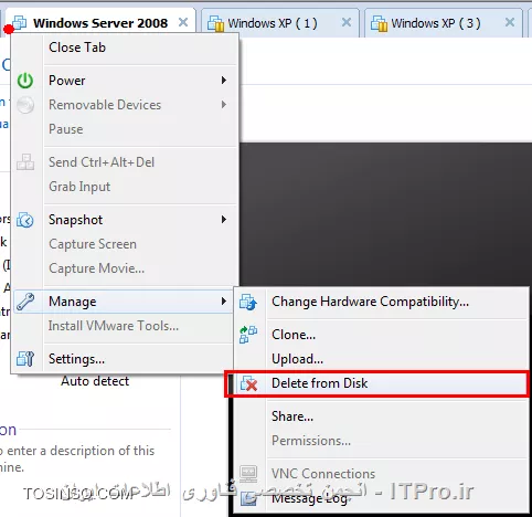

حذف کردن یک ماشین مجازی در VMWare
میخواستم بدونم ماشین هایی که توی vmware ساختم چطور میتونم پاک کنم یا از بین ببرمشون؟

شما ابتدا ماشین مجازی خودتون رو خاموش کنید و بعد طبق تصویر روی اون راست کلیک کنید و از منوی Manage بر روی Delete frome Disk کلیک کنید بعد به شما پیامی نمایش داده میشه جهت تایید این عمل که شما باید بهش پاسخ مثبت بدید . البته این مسیر در بعضی از نسخه های VMWare کمی متفاوت هست . موفق باشید
||http://network.tosinso.com/files/get/3d42d55d-c7c2-47ae-8dc4-45e1111bb8ec||

برو تو پوشه ای که نصب کردی پاکش کن . به همین راحتی
