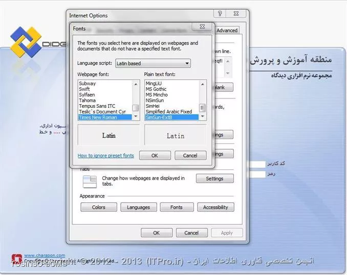

در مورد سوال دوم، زمانی که یه Web Designer یک وبسایت رو طراحی میکنه، میتونه تعریف کنه که اون سایت و یا webpage به خصوص، از یه فونت خاص استفاده کنه. ولی زمانی هست که به دلایل متعددی، فونت خاصی رو مشخص نمیکنه (مثلا مشکلاتی که روی Unicode ممکنه پیش بیاد). در این صورت خود IE تصمیم میگیره که از چه فونت هایی استفاده کنه. این تنظیماتی که توی تصویر میبینیم، مربوط به همین هستش. که البته اینها هم از فولدر Fonts خونده میشن.

یه سوال دیگه هم داشتم: این قسمت چکاری رو انجام میده؟ممکنه به مشکل من مربوط باشه؟از توضیحات جامعتون متشکرم ...
