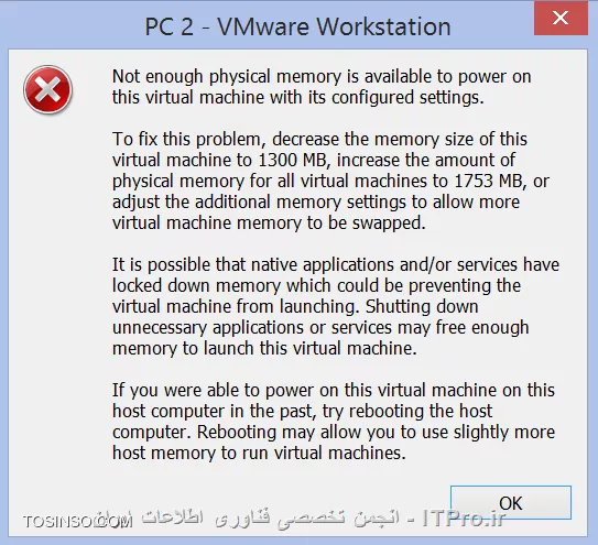

خطای Not Enough physical memory is available در روشن کردن VM
سلام به دوستای آی تی پرویی ... میخواستم بدونم واسه این خطا چه راه حلی دارید... این در حالیه که رم دستگاه ==> 12GB !
در هنگام اجرای برنامه

یه راهه دیگه هم وجود داره که برای من جواب داد اونم اینه که
کل پوشه نصبی برنامه vmware workstation رو بهش access full بدین
در مسیر C:\ProgramData\VMware\ روی پوشه vmware کلیک راست کرده علاوه بر تیک زدن Run this program as an administrator در تب compatibility در تب security نیز در قسمت (GROUP AND USERNAME)
. ALL APPLICATION PACKAGES و همچنین USER که باهاش وارد شدین در سیستم رو دسترسی FULL بدین

راه حل سیستم من این بود
به جای دابل کلیک روی آیکن vmware
با کلیک راست و زدن گزینه run as administrator لینوکس نصب و اجرا شد.

دوست عزیز مشکل شما چندین راه حل دارد که آن ها را در زیر بیان میکنیم و امیدوارم که مشکلتون حل بشه.
1-شما احتمالا ویندوزتون رو آپدیت کردید و فایل KB2995388 را دانلود کردید که همین فایل برای شما مشکل ایجاد کرده است و شما باید آن را پاک کنید،برای این منظور به Control Panel رفته و گزینه Programs and Features رو انتخاب کنید و در سمت راست این پنجره گزینه View installed Updates را بزنید و به دنبال این فایل بگردید و آن را پاک کنید و ویندوزتان را Restart کنید و دوباره VMware رو بازکنید.
2-در این مسیر C:\ProgramData\VMware\VMware Workstation به دنبال فایل config.ini بگردید و این فایل را باز کنید و کد زیر را به انتهای فایل اضافه کنید و save کنید فایل را. این عمل را در حالی انجام بدهید که ویندوز مجازی بر روی WMware بر روی حالت power of باشد و نیز Vmware بسته باشد.
vmmon.disableHostParameters = “TRUE”
3- بر روی آیکن VMware کلیک راست کنید و گزینه open file location را انتخاب کنید و سپس بر روی زبانه Compatibility کلیک کنید و سپس در قسمت Setting تیک گزینه Run this program as an administrator را انتخاب کنید و بر روی گزینه ok کلیک کنید و دوباره WMware را اجرا کنید.
4-VMware رو باز کنید و در قسمت Menu bar گزینه Edit را انتخاب کنید و در زیر منوی آن گزینه Preferences رو انتخاب کنید و در پنجره باز شده در قسمت Additional Memory گزینه Fit All Virtual machine را انتخاب کنید و ok کنید و VMware را یکبار ببندید و دوباره باز کنید.

من هم همین مشکل رو دارم ، همه کارهایی که گفتین رو انجام دادم منتها نشد که نشد
پاسخ در 1394/04/02 توسط
امکان پاک کردن فایل KB2995388 وجود نداره!!
مشکل من ریست شدن لپ تاپ وسط نصب ویندوز (داخل vm) لپ تاپم ریست میشه؟؟؟!!!!
خطای رم هم گاهی اوقات نمایش داده میشه
