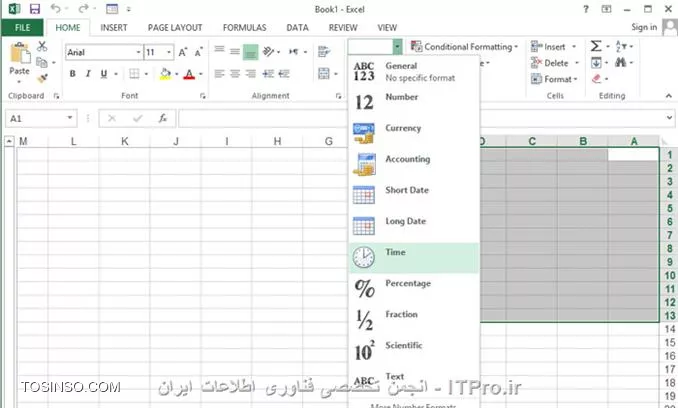

2- استاندارد ورود اطلاعات در Sheetهای اکسل این است که قبل از ورود داده در سلولها، با توجه به نوع داده هایی که قصد دارید در هر سلول وارد کنید ، می بایست فرمت سلول را مشخص کرده باشید، مثلاً قبل از ورود ساعت، حتماً فرمت سلول را از گروه Number در تب Home در حالت Time قرار دهید:
||http://security.tosinso.com/files/get/6d0dc5c5-87f5-4792-bda4-18726065de6c||
