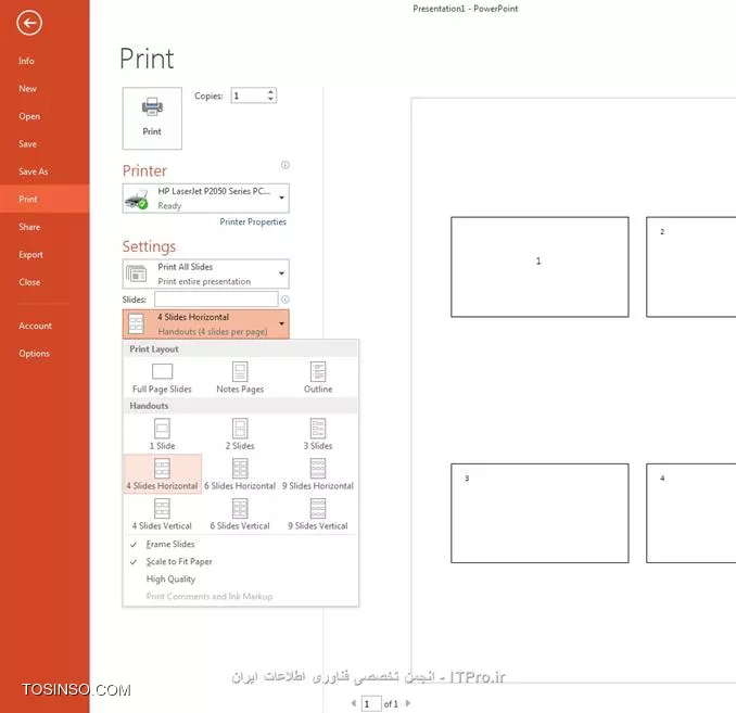

چند روش برای این کار وجود دارد که راحت ترین آنها به شرح زیر میباشد:
1- فایل پاورپوینت خود را که باز است، کلیدهای Ctrl+P را انتخاب کنید، سپس همانند تصویر زیر، گزینه 4slides Horizontal را انتخاب نمائید تا هر 4 اسلاید در یک صفحه قرار گیرد، سپس گزینه Print را انتخاب کنید.
||http://icdl.tosinso.com/files/get/073610a7-c31c-40e0-bd4c-c9054af617bf||
2- شما میتوانید براحتی فایل پاورپوینت خود را در قالب PDF ذخیره نمائید، یعنی Save as Type را Pdf انتخاب کنید. سپس فایل Pdf ایجاد شده را باز نموده و کلیدهای Ctrl+P را انتخاب کنید، در پنجره بازشده از قسمت Page sizing & Handling گزینه Multiple را انتخاب نمائید تا هر 4 اسلاید در یک صفحه قرار گیرد.
موفق باشید
موفق باشید
