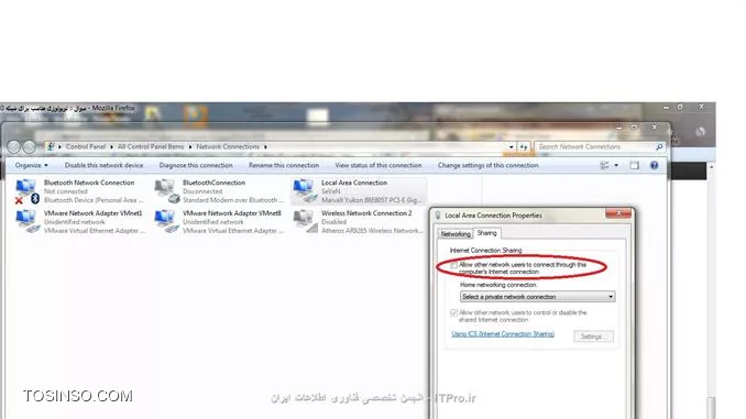

نه خیلی راحت فقط کاقیه شما وارد Run بشید (کلید تر کیبی ویندوز + R) و دستور ncpa.cpl رو اجرا کنید تا وارد بخش مدیریت کارت های شبکتون بشید.و از اونجا روی کارت شبکه خوتون (یا حتی وایرلس تون که اینترنت داره) راست کلیک کنید (یا روی کارت شبکتون کلید ترکیبی ALt +Enter رو بزنید ) تا Proprty اون باز بشه و از اونجا وارد تب shering بشید.
سپس گزینه Allow other network uesers to conncet through this computer`s internet connection رو انتخاب کنید تا اینترنت به راحتی برای شبکتون shere بشه! ولی بهتره که برای کافی نت حتماً از نرم افزار های مدیریت پهنای باند هم استفاده کنید.
با سلام مجدد!
