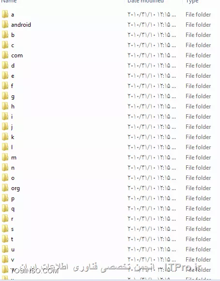

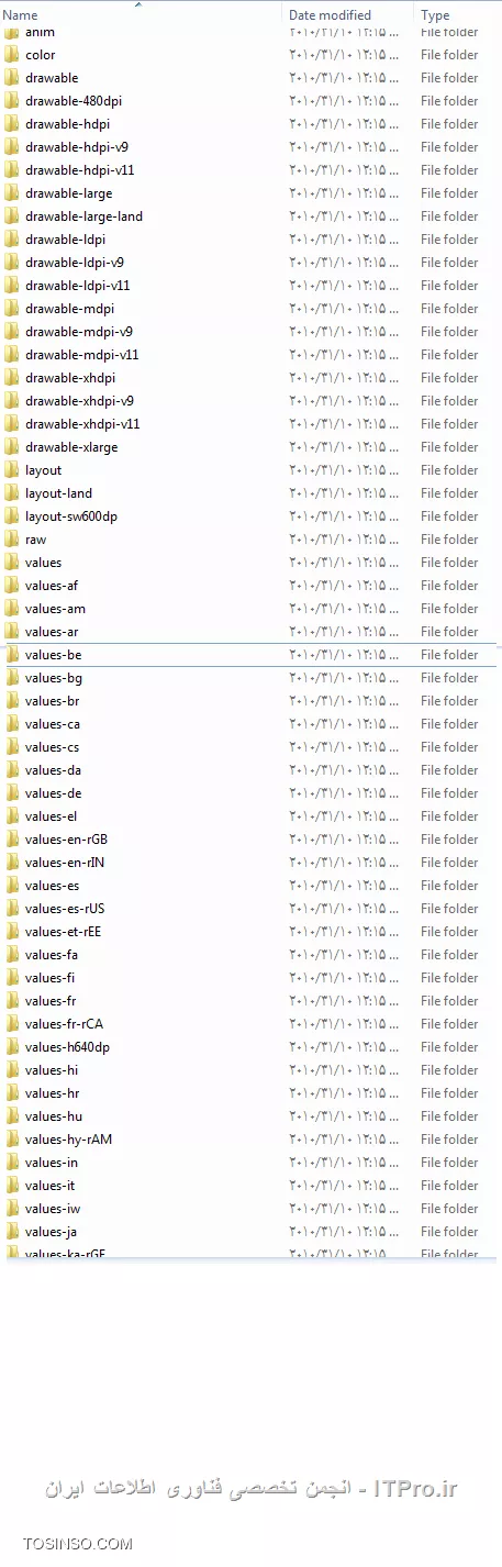

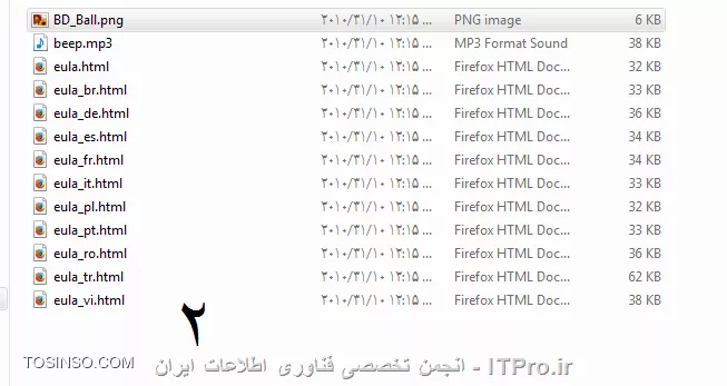

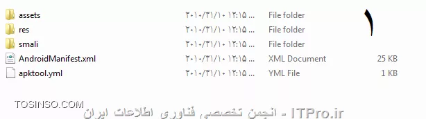

سلام خسته نباشید بنده یه یه نرم افزار آندروید گرفتم که انگلیسی هستش بنده میخام این نرم افزاروویرایش کنم وبه این نرم افزار زبون فارسی اضافه کنم ، تصاویری رو از برنامه براتون گزاشتم ممنون میشم راهنمایی کنید که کدوم قسمت رو ویرایش کنم؟

خوب من با چه نرم افزار ی میتونم ایناروویرایش کنم دوست عزیز؟

با هر ویرایشگر متنی مثل notepad یا ..
پاسخ در 1393/09/30 توسط
همه فایل های داخل فولدر smali مربوط به اکتیویتی ها هستند که باید رشته های مربوطه رو ترجمه کنی
asset فایهای مربوط به پروژه مثل عکس و فایل های xml و .. است
res هم دایرکتوری منابع و فایل های برنامه که مربوط به ظاهر برنامه است
در ضمن بهتره که به جای کدهای smali فایل مربوطه رو به جاوا دیکمپایل کنی واسه راحتی کار میگم ، کتاب آموزش برنامه نویسی آندروید. ترجمه آقای میلاد فشی رو هم بخون
