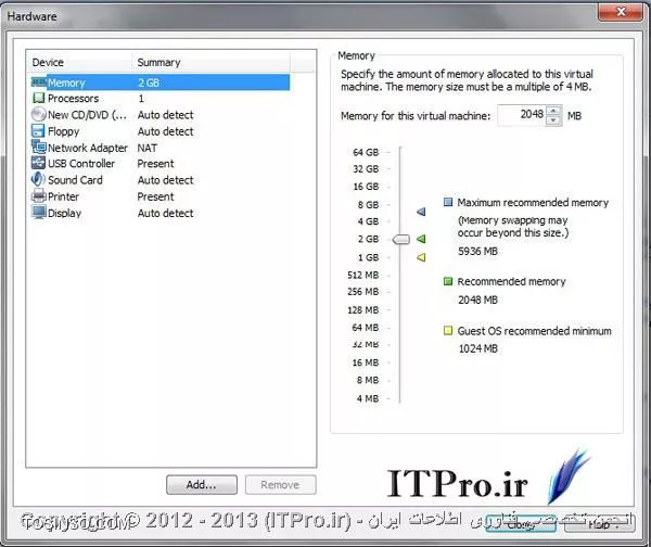

و اما بعد ، VM یعنی مجازی پس هر کاری دوست داری انجام بده هیچ ایرادی بهش وارد نمیشه و هیچ ربطی به ویندوز اصلی ات نداره پس اصلاً جای نگرانی نداره وقتی شما موقع ایجاد یک Vm ویندوز 8 رو انتخاب کنی خود سیستم بر اساس Recommanded کار میکنه و خودش حداقل ها رو در نظر میگیره اگر کم انتخاب کردید هم مهم نیست میتونید در منوی setting سخت افزار هاتون رو افزایش بدید.
یا در صورتیکه بر روی Customize Hardware کلیک نمایید صفحه تنظیمات ماشین مجازی باز شده و می توان مشخصات دلخواه خود را برای سخت افزار مورد نظر تعیین نمایید.

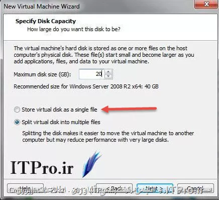

اگر 100 گیگ هم انتخاب کنید باز هم ایرادی نداره فقط یه فایل توی ویندوز اصلی ات اشغال میشه که حداکثر 100 گیگ میتونی توش اطلاعات بریزی ولی این حجم کم کم پر میشه و پس از نصب ویندوز مجازی ات میبینی مثلاً 50 گیگ پر شده نرم افزار هم نصب کنی میبینی 10 گیگ هم اضافه شد بهش پس از پاک کردن ویندوز مجازی ات هم این فضا مجدد به سیستم اصلی ات برگردونده میشه.
نکته: طبق تصویر زیر تیکی که با علامت مشخص شده رو بزنید تا هارد مجازیتون توی سیستم اصلی یکپارچه باشه

دوست عزیر در مورد سوال اول و دومتون باید خدمدتون عرض کنم که 20 گیگ کافیه برای نصب ویندوزتون البت اگر قصد دارید نرم افزار های سنگین بر روی این ویندوز نصب کنید فضا رو باید بیشتر در نظر بگیرید فرض کنید شما قصد دارید آفیس و فتوشاب هم نصب کنید که بهتره چند گیگ هم به این موضوع اختصاص دهید.لطفا در مورد پیغامی هم که ب شما داده شده یا پیغام را به صورت کامل قرار دهید و یا از آن عکسی بگیرید و آپلود کنید تا بهتر موضوع به نتیجه برسه.
و یک پیشنهادم که میکنم سعی کنید اگز خود VMware رو بر روی داریو ویندوزیتون که معمولا درایو C میباشد نصب کردید ویندوزی که بر روی آن(VMware( نصب میکنید بر روی یک درایو دیگر باشد.
در مورد تغییر اندازه هارد هم تا جایی که من میدونم امکان نداره ظرفیت هار دو تغییر داد(البته شاید با نرم افزار خاصی بشه ولی من این کار رو انجام نداده ام تا بحال).و در مورد سوال سوم اون 60 گیگی که شما اختصاص دادید میتونید با رفتن در Vmware و انتخاب کردن ویندوزتون و کلیک راست کردن بر روی آن و سپس انتخاب کردن گزینه Manage و سپس Delete From Disk اون 60 گیگی که اختصاص دادید رو پس بگیرید و اشکالی هم بر روی هارد اصلیتون به وجود نخواهد آمد.
