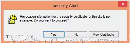

پیغام revocation information for the security certificate مروگر
سلام دوستان زمانی که به اینترنت وصل میشم این صفحه به صورت مکرر باز میشه دلیلش چیه و چیکار کنم
revocation information for the security certificate for this site is not available
 که دیگه این پیغام ظاهر
نشه ؟؟؟؟
پرسیده شده در 1393/10/09 توسط
5
این پیغام داره میگه که ارتباط شما قرار هست توسط الگوریتم های رمزنگاری نامتقارن یا همون PKI با استفاده از SSL امن بشه و به همین دلیل باید یک Certificate روی سیستم شما نصب بشه ، حالا در اینجور الگوریتم ها یک لیست هست که از طرف مرکز صدور گواهینامه دیجیتال اعلام میشه که بهش میگن Certificate Revocation List که به سیستم لیست Certificate های منقضی شده یا باطل شده رو نمایش میده ، این پیغام داره میگه نمیتونه به این لیست دسترسی داشته باشه آیا ریسک این رو می کنید که این Certificate رو استفاده کنید یا خیر ؟ چون ممکنه Certificate شما جعلی یا باطل شده باشه ، اگر دکمه View Certificate رو بزنید اسم و مشخصات کامل Certificate به شما نمایش داده میشه و شما می تونید اگر مطمئن هستید روی سیستم نصبش کنید که مجددا پیام نده ، موفق باشید.
