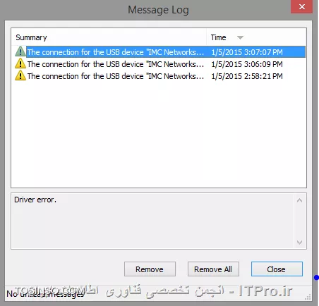

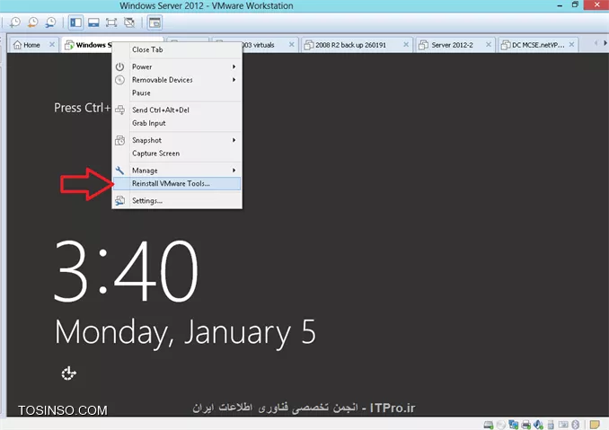

ظاهرا مشکل از درایور هست ( البته عکس توضیحات کاملی نداره!!) اما پیشنهاد می کنم اینبار بر روی ویرچوال راست کلیک کرده و VMware Tools را نصب یا Reinstall کنید و دوباره تست کنید .شاید با این کار مشکل حل شود !

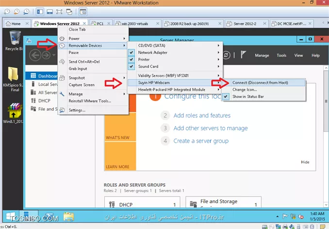

فکر میکنم فقط چیزایی رو میتونی در VM استفاده کنی که به صورت USB هست اگر Webcam شما روی لپتاپ نصب هست نمیشه و اگر از طریق USB وصل هست میشود (به شرطی که ویندوز مجازی شما هم سازگار باشه ) مثلاً اگر kali یا Backtrack باشه نمیشه مگر اینکه درایور وبکم روی توزیع های لینوکس هم کار کنه.
شما روی لپتاپتون کارت شبکه هم دارید ولی نمیتونید به اشتراک بگذارید باید از کارت شبکه مجازیتون استفاده کنید مگر اینکه کارت شبکه USB داشته باشید تا روی گزینه Removable Devices بتونید روی VM کانکت کنید و از HOST خودتون که ویندوز اصلی هست Disconnect کنید.

دوست عزیز
یه مشکلی برام پیش اومده و اونم اینکه یه خطایی میده وقتی میخوام شیر کنم اینم عکسش :
دوست عزیز
||http://icdl.tosinso.com/files/get/7816a5a5-8040-40f7-827b-c05a5773356a||
پاسخ در 1393/10/15 توسط
برای این کار کافیست بر روی ویرچوال خودتون راست کلیلک کنید و گزینه Removable Devices را انتخاب کنید ، سپس از بین وسایل نشان داده شده ، وب کم خودتون را پیدا کنید و گزینه connect را بزنید . با این کار وب کم شما از سیستم اصلی (HOST) جدا شده و به ویرچوال شما متصل خواهد شد
شکل زیر این مراحل را نشان می دهد :
