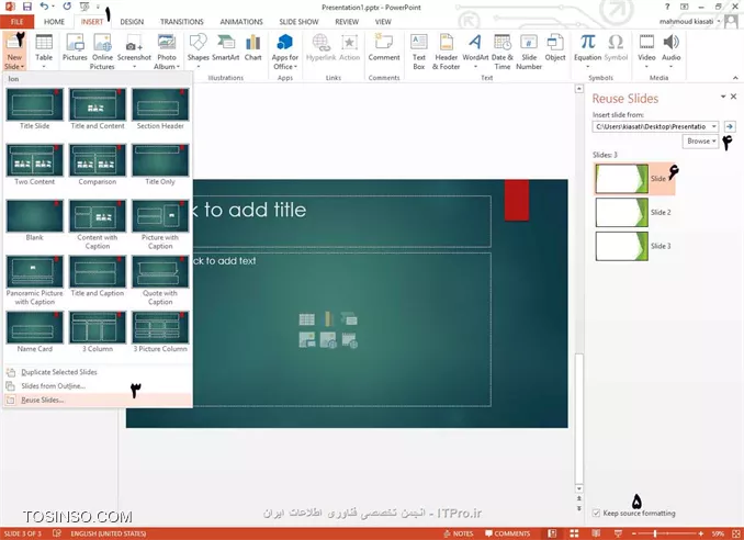

من دو فایل پاور پوینت جدا با desing های متفاوت در اسلاید هاشون دارم .میخوام اسلاید های فایل اولم با همون دیزان خودش رو به انتهای فایل دو که طراحی اسلاید های اون فرق میکنه اضافه کنم ولی متاسفانه وقتی اسلاید رو کپی و پیست میکنم مثل طراحی اسلاید های فایل دوم میشه

سلام دوست عزیز، یک روش ساده به شرح زیر می باشد که ابتدا بر روی آخرین اسلاید از فایل اول کلیک کن،

سپس از منوی Insert همانند تصویر گزینه Reuse slides را انتخاب کنید. و در ادامه بترتیب مراحل ذکر شده در تصاویر زیر عمل کنید:

نتیجه؛ تلفیق اسلایدهای فایل اول و دوم با حفظ فرمت اولیه خودشان میباشد. خوبی این روش این است که علاوه بر انتقال کل اسلایدها قادر به انتقال اسلایدهای خاص نیز از فایل دیگر میباشد:
