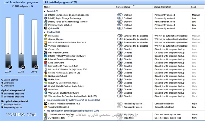

پروسه بوت شدن ویندوز 7 کلا اونقدر که شما انتظار داری سریع نیست، اگر واقعا 35 ثانیه برای شما زیاده (چون خود مایکروسافت گفته در بهترین حالت حدود 45 ثانیه) میتونید به جای shutdown کردن سیستمتون از قابیلت hibernate استفاده کنید تا کاهش زمان لود شدن قابل توجه باشد. در ضمن یکی از عوامل بسیار مهم در این پروسه هارد دستگاه شما میباشد. و شما باید ببینی هارد شما 5400 هست یا 7200 که خودش میتونه تاثیرگذار باشه. اما اگه باز هم این زمان براتون عذاب اور هست میتونید از هارد SDD استفاده کنید من خودم تست کردم که زمان استارت شدن ویندوز 7 با هارد SDD حدود 15 ثانیه هست کلاً، لذا این یکی از گزینه ها هست و نهایتا میتونید از ویندوز 8.1 هم استفاده کنید که بسیار سریع بوت میشود. همچنین میتونی از نرم افزار بسیار حرفه ای Tuneup Utilitiesهم استفاده کنید که امکانات بسیار حرفه ای و کاملی در اختیارتون میزاره این عکس قسمت بوت شدن لپ تاپ خودم هست که داره نشون میده چه سرویس ها و نرف افزار هایی هنگام استارت شدن ویندوز استارت میشن
Tuneup Utilities 2014
موفق و ITPro باشید (منقول از حضرت استاد)
