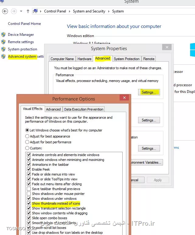

در ضمن از طریق گزینه Show thumbnails instead of icons نیز در قسمت Visual Effects قابلیت Thumbnail Previews قابل فعال شدن میباشد:
||http://icdl.tosinso.com/files/get/d7a91981-a627-4c71-b542-a9fd59034d0d||

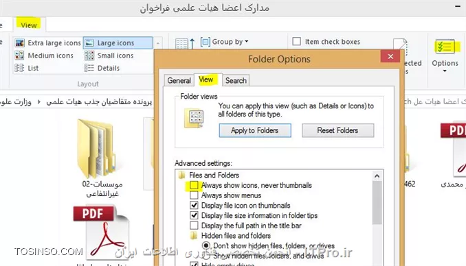

دوستان مشگل من از این را رفع شد :
1) Select Organize --> Folder and Search Options --> View --> Advanced Settings: Uncheck Always show icons, never thumbnails.
2) Change the view to Tiles, Medium Icons, Large Icons or Extra Large Icons.

سلام دوست عزیز، طبق تصویر، میبایست در Folder Options گزینه Always show icons, never thumbnails انتخاب نشده باشد:
||http://icdl.tosinso.com/files/get/655955bd-3f40-4ab0-b990-115b0476886b||
