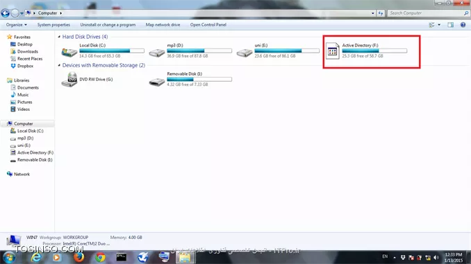

با سلام..امروز که لپ تابم رو روشن کردم و به my compuetr رفتم یکی از درایوها هم نام درایو وهم ایکن ان عوض شده بود..اینم از شکلش:
||http://tosinso.com/files/get/84bb4d73-29ea-4ccc-acd8-92238383990f||
به نظرشما اشکار کار از کجاست؟
پرسیده شده در 1393/10/23 توسط
باتشکر از استاد خانلری....فایل autorun.infدر همون درایو پیدا کردم واونو حذف کردم وباتغییر نام درایو ایکن هم به حالت عادی برگشت..این فایل autorun.inf ویروسه یا چیز دیگه ای که باید حذف بشه؟

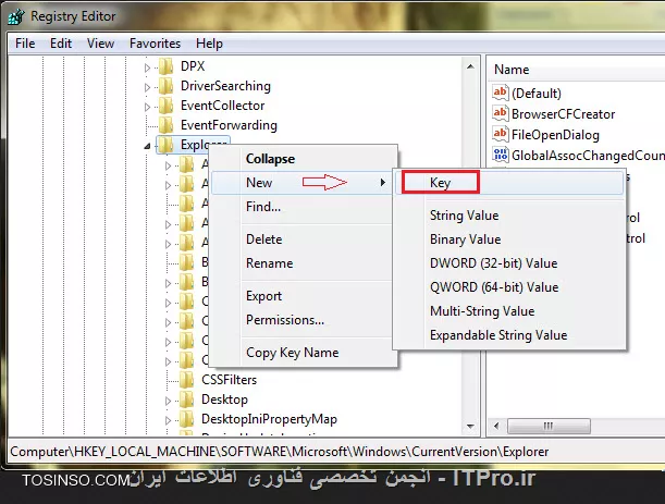

با برنامه Drive Icon Change میتونید تغییر شکل درایو هاتون رو در کسری از ثانیه انجام بدید.
اگر از طریق فایل autorun.inf این اتفاق برای شما افتاده برای تغییر به حالت پیشفرض این آیکون: فایل autorun.inf را از محل جاری درایو پاک کنید.
اگر از طریق رجیستری آیکون مورد نظر تغییر کرده بهتره به Run رفته و سپس Regedit رو بزنید تا به رجیستری برید سپس به آدرس زیر رفته
HKEY_LOCAL_MACHINE\SOFTWRE\Microsoft\Windows\CurrentVersion\Explorer
یک کلید با نام DriveIcons ایجاد کنید ( با کلیک راست بر روی کلید Explorer و انتخاب گزینه Key از زیر شاخه New و تغییر نام کلید جدید به DriveIcons )

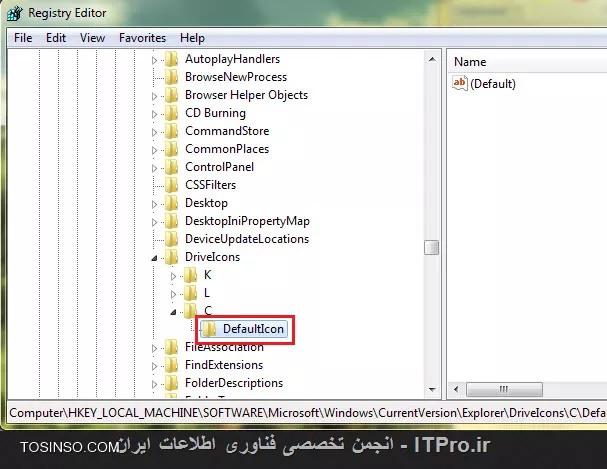

سپس در کلید DriveIcons یک زیرکلید دیگر با نام درایو مورد نظر خود با حرف بزرگ بسازید. ( مثلا اگر میخواهید آیکون درایو C را تغییر دهید زیرکلیدی با نام C بسازید. همینطور برای درایو های دیگر D , E , ..  ) دقت کنید که نام درایو ها را با حروف بزرگ بنویسید.
نکته:اگر کلید درایو مورد نظر به صورت پیشفرض وجود داشت عملیات زیر را انجام دهید
یک زیرکلید دیگر در کلید ساخته شده در مرحله قبلی ایجاد کنید و نام آنرا به DefaultIcon تغییر دهید. (مثلا برای کلید C که قصد تغییر آیکون آنرا داریم، یک زیر کلید با نام DefaultIcon میسازیم)

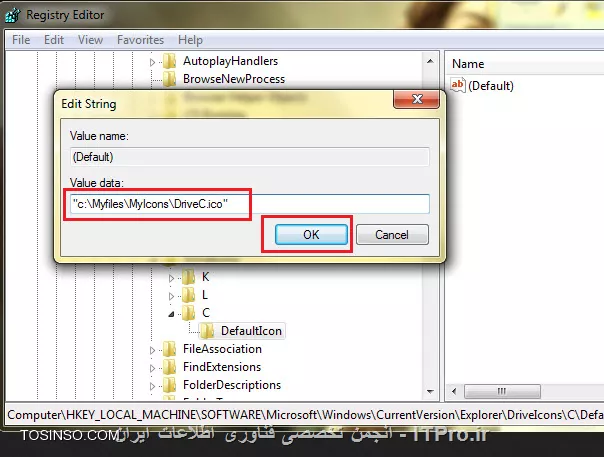

زیرکلید DefaultIcon درایور مورد نظر را انتخاب کنید سپس از سمت راست مقدار (Default) را انتخاب کنید.
در قسمت Value Data که در تصویر زیر موجود است به جای آدرسی که مشاهده میشود خالی باشد تا به حالت پیشفرض در بیاید
